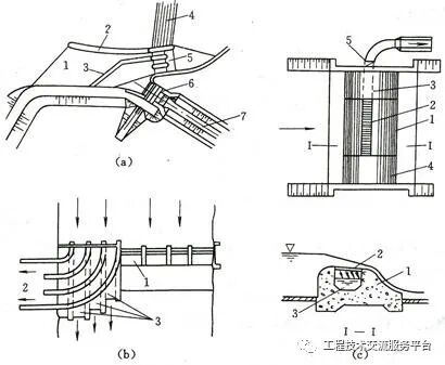

为防止泥沙入渠,常在取水口附近或引水渠前段的适宜地段设置沉沙池,用于将沉淀后较清的水引入渠道。
沉沙池是一个断面远大于引水渠道断面的静水池。挟沙水流进入池内,由于流速低,致使大部分较粗颗粒的泥沙逐渐下沉。
图4-15 有坝渠首
(a)沉沙槽式渠首
1—沉沙槽;2—导水墙;3—导沙坎;4—溢流坝;5—冲沙闸;6—进水闸;7—渠道
(b)底部冲沙廊道式渠首
1—溢流坝;2—渠道;3—冲沙廊道
(c)底栏栅式渠道
1—底栏栅坝段;2—金属栏栅;3—取水廊道;4—溢流坝;5—进水闸
