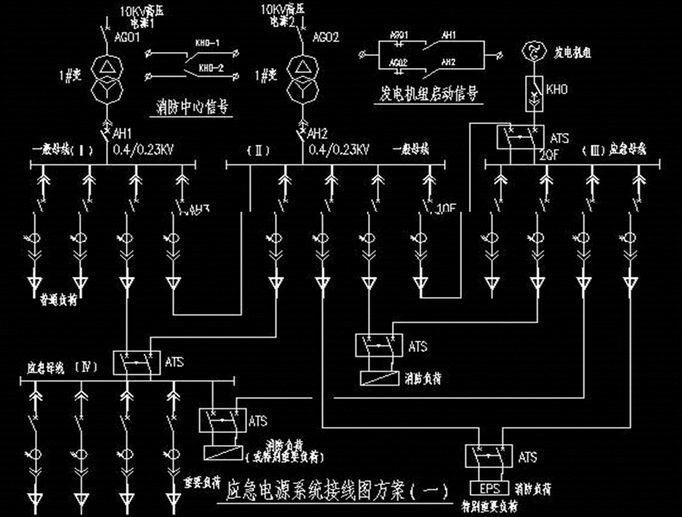

特级(或)一级住宅建筑消防供电系统:应急电源系统接线图方案(一)
本方案特点说明:
(1)本方案为两路市电同时供电,对特级负荷增设一台柴油发电机组作为备用电源。
(2)特别重要的消防负荷由主供(市电)和备供(发电机组)各引一路给特别重要负荷供电,双电源均为放射式供电,在设备末端做双电源自动切换,供电可靠性高。
(3)正常情况下AH1,AH2,1QF均处于合闸位置,AH3,2QF分闸。
(4)当市电Ⅰ或Ⅱ中有一路停电时,AH3合闸,此时由单一路市电暂时供电,但一段非消防负荷应切除(由失压脱扣器、分励脱扣环节完成),以使变压器不致过载。
(5)当二路市电电源均失电后,应急柴油发电机组在15-30秒内自动启动后向应急母线段供电,(此时在确认AH1,AH2断开后,二路高压AG01,AG02均断开后)柴油发电机组才允许启动,接与门信号控制机组自启动,以保证向重要负荷供电的可靠性。
(6)市电恢复后,1QF先断电,之后AH1,AH2投入工作ATS自动切换到市电方向,发电机组不能向应急母线供电。
(7)柴油发电机组空载运行3-10分钟,确认市电处于正常状态后,发电机组自动(或手动)停机。
(8)市电及发电机组运行信号应传送到消防中心联动柜上。

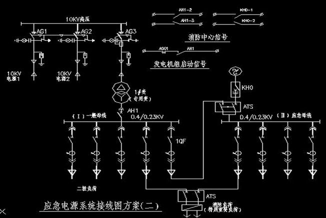

一级或二级住宅建筑消防供电系统:应急电源系统接线图方案(二)
(1)本方案为二路市电,一路工作、一路备用,平时仅一路市电供给专用变压器电源。柴油发电机组作为备用电源。
(2)对消防负荷由主供(市电)和备供(发电机组)各引一路到消防负荷,双电源均为放射式供电,在消防设备末端自动切换,供电可靠性高。
(3)正常情况下,AH1、1QF均处于合闸位置,ATS倒向市电方向。
(4)当二路市电均停电后,AH1分闸,1QF分闸,发电机组自动(或手动)启动,ATS倒向发电机侧,发电机组向应急母线供电,保证消防负荷供电可靠性。
(5)市电恢复后,AH1合闸,1QF合闸,ATS自动切换到市电方向,发电机组不能向应急母线供电。
(6)发电机组空载运行3-10分钟后,确认市电稳定后,自动(或手动)停机。
(7)发电机组及市电变压器的运行信号均应传送到消防中心显示。
