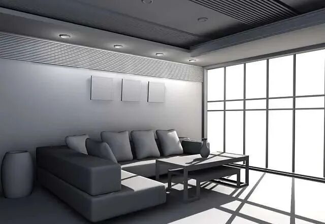

这是一个简单的室内场景
图01

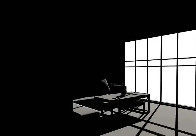

现在在室外合适的位置放一个OMNI,将阴影设置为RAYTRACE,适当调整亮度。
渲染如图:
图02

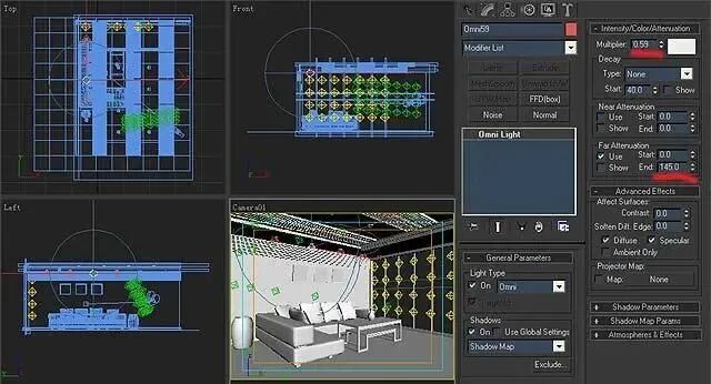

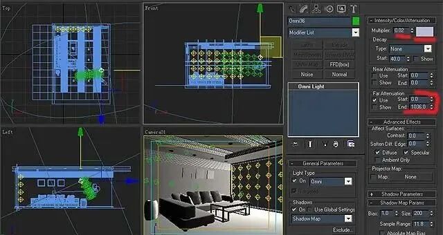

现在我们通过灯光阵列来模拟室外的天光,生成一个OMNI。
通过关联的方式复制出4行7列,移动到窗框的位置 (这时候可以打开环境面板中的自动曝光控制)。
设置如图,注意特别标记的地方

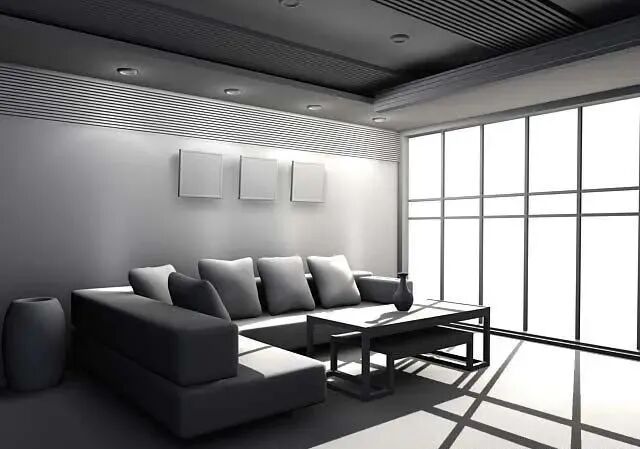

图03

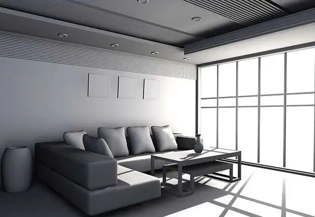

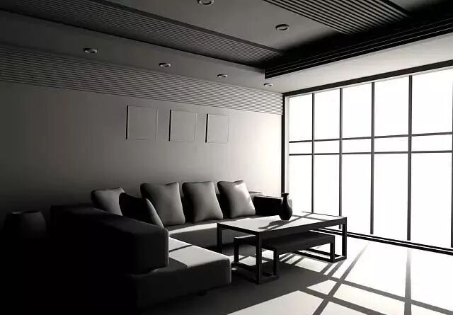

渲染如图:
图04

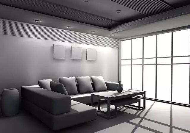

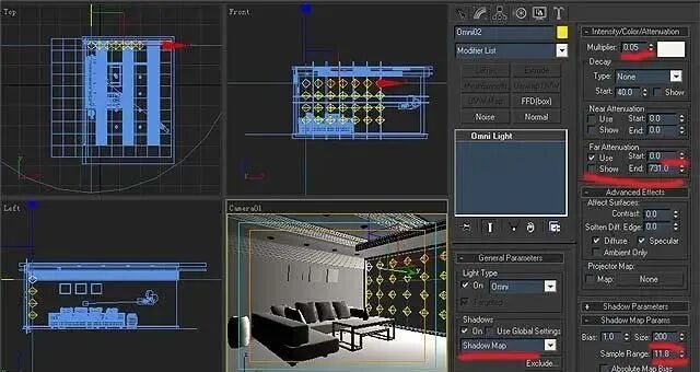

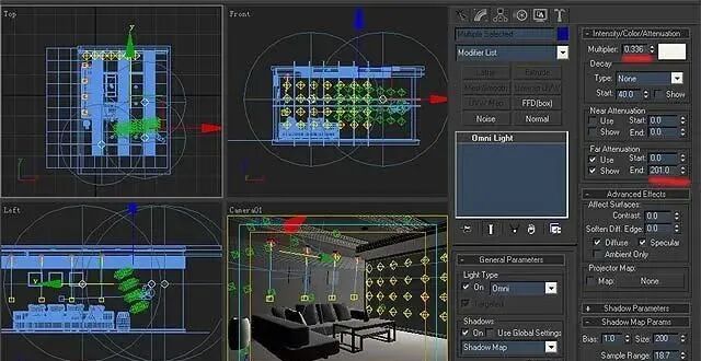

通过COPY的方式将那个灯光阵列复制一次,移动到如图位置
并稍加放缩和旋转 (图中绿色的灯) 设置如图:
图05
渲染如图:
图06

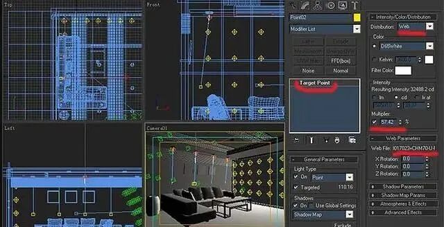

现在在靠墙的四个射灯处放4个有关联关系的的OMNI
设置如图:
图07
