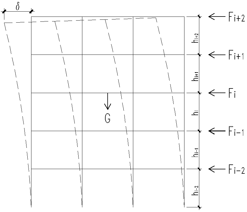

该式的物理意义十分明确,底部弯矩=楼层水平力×层高,但是要保证该计算结果正确,需要有一个前提假定:就是结构是一个完全刚体,在外力作用下不会产生任何位移(变形)。因为一旦有水平位移,那么结构的竖向力就肯定会产生弯矩。

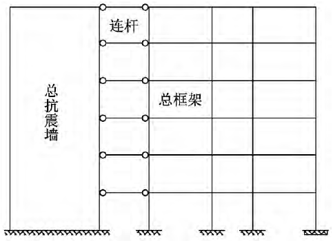

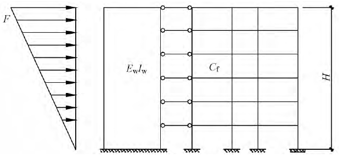

图1、图2为水平地震作用下分析框架-抗震墙结构时经常采用的计算简图之一。图中的总抗震墙是将结构中的所有抗震墙合并简化而成的,其总刚度为EwIw,同样总框架是将所有框架综合简化而成的,其平均楼层抗剪刚度为Cf;抗震墙与框架之间用连杆连接用以模拟刚性楼板的作用。水平地震作用假设按倒三角形分布。
图 1 铰接 框架 - 抗震墙结构计算简图
图 2  框架 - 抗震墙结构受力计算简图
在分析过程中定义无量纲系数:框架-抗震墙结构刚度特征值λ,其表达式为:
式中:H为结构总高度;Ew、Iw分别为抗震墙的弹性模量、惯性矩,EwIw为抗震墙总刚度;Cf为框架平均楼层抗剪刚度。
λ是一个与抗震墙和框架刚度及结构高度相关的非常重要的参数,其值的大小对框架-抗震墙结构整体的变形状态和抗震墙、框架两部分各自的受力状态都有很大的影响。λ值一般控制在1.2~2.8之间,λ取值太大则墙体数量不够,结构水平位移往往不能满足要求;λ取值太小则框架部分偏少,形不成二道防线。
