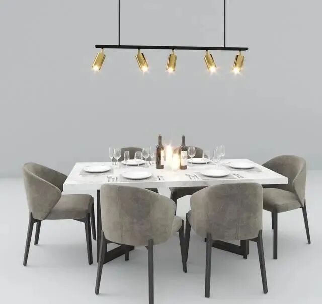

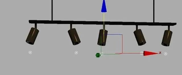

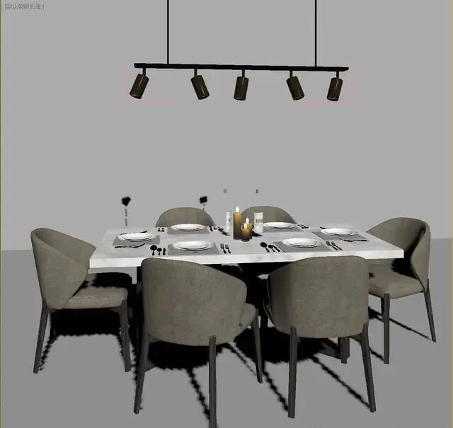

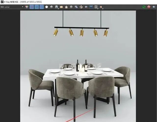

这里简单的导入一个场景,将筒灯中创建一些球形光。

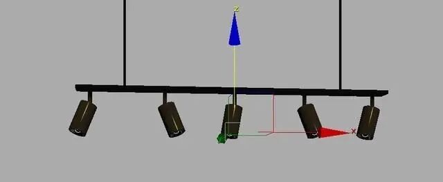

创建好灯光后,将灯光移动到筒灯内

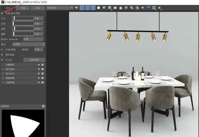

点击渲染,并找到下图标记的光晕炫光效果开关。
勾选光晕/炫光效果。

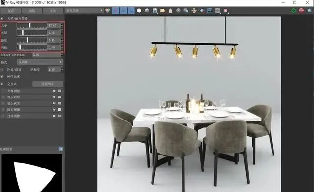

控制大小参数42.42,光晕0.18,强度3.45,阈值0.79.

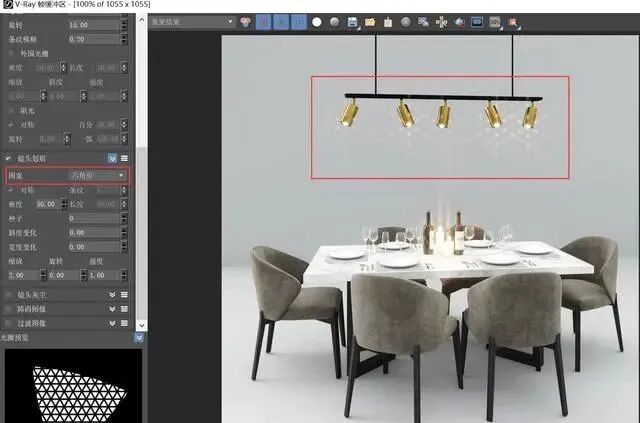

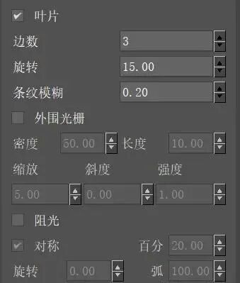

可以通过叶片的边数来控制光晕叶片的数量,单数为倍数,3也就是6,双数就为实际的数量。
镜头划痕中可以调整光晕不同的效果。
