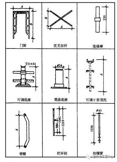

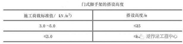

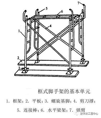

门式钢管脚手架,由门架、交叉支撑、连接棒、挂扣式脚手板或水平架、锁臂等构成基本组合单元 。将基本组合单元相互连接起来并增设梯型架、栏杆等部件即构成整体脚手架。其搭设高度应根据表确定。
门式钢管脚手架的主要部件,见图。

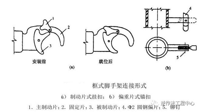

门式钢管脚手架部件之间的连接采用方便可靠的自锚结构,常用形式有:
1.制动片式
在挂扣的固定片上,铆接主制动片和被制动片,安装前使两者处于脱离状态,开口尺寸大于门式框架横梁直径,就位后将被制动片逆时针方向转动卡住横梁,主制动片即自行落下将被制动片卡住,使脚手板(或水平梁)自锚于框式门架上
2.偏重片式
在框式门架竖管上焊一段端头开槽的Φ12 圆钢,槽呈坡形,上口长23mm ,下口长20mm ,槽内设一偏重片,在其近端开一椭圆形孔,安装时至于虚线位置,其端部斜面与槽内斜面相合,不会转动,而后装入剪刀撑,就住后将偏重片稍向外拉,并旋转到实线位置达到自锚。

搭设门式脚手架的场地应平整、坚实、排水良好,当脚手架架设在回填土地面上时,地面应分层回填,逐层夯实,其搭设顺序为:铺放垫木(垫板) →拉线、放底座→立门架→装剪刀撑→装水平梁架(或脚手板) →装梯子→装连墙件→重复以上步骤,逐层安装。
门式脚手架较其他脚手架的搭设要求高,其首层架的垂直度偏差不大于2mm ,水平度偏差不应大于5mm ;上、下门架立杆应在同一轴线上,以使门架传力均匀、明确,如果产生偏差,偏差不大于2mm 。门架的底部用扫地杆直接固定,顶部要用水平拉杆连接,门架之间必须设置剪刀撑和水平梁架(或脚手板)其间连接应可靠,以确保脚手架的整体刚度。

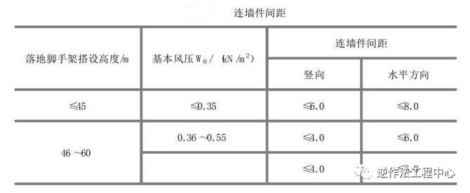

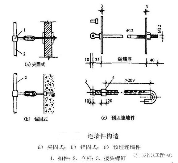

门式脚手架搭设高度超过20m 时,应在脚手架外侧连续设置剪刀撑。剪刀撑与地面倾角为45°~60°,水平跨距为5 ~9m ,沿脚手架全高设置。为增强脚手架的稳定性,要用连墙件将脚手架与建筑物紧密连接,连墙件的最大竖向和水平间距应满足表中要求 。

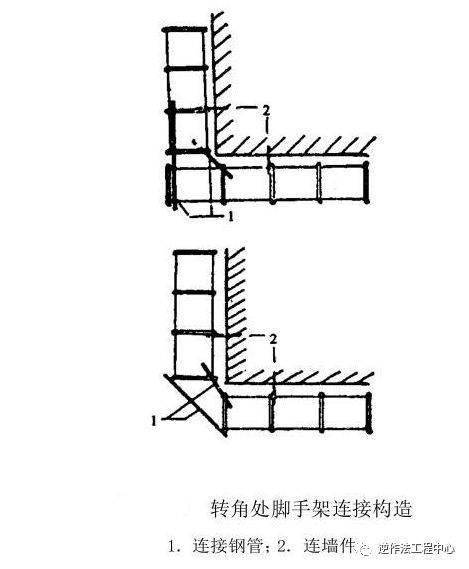

建筑物的转角处,应在脚手架内、外立杆每步设置水平的加固杆,使脚手架在转角处形成闭合结构 。
