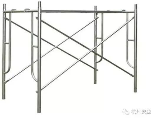

门式脚手架是建筑用脚手架中,应用最广的脚手架之一。由于主架呈“门”字型,所以称为门式或门型脚手架,也称鹰架或龙门架。这种脚手架主要由主框、横框、交叉斜撑、脚手板、可调底座等组成。
1953年,美国首先研制成功门形支架(门式脚手架),由于它具有装拆简单、承载性能好,使用安全可靠等特点,所以发展速度很快。
60年代以来,承插式钢管支架得到大量开发和应用。这种支架结构型式与扣件式钢管支架基本相似,只是在立杆上焊接多个插座,替代了扣件,避免了螺栓作业和扣件丢失,用横杆和斜杆插入插座,即可拼装成各种尺寸的模板支架。
80年代以来,为增加钢支柱的使用功能,不少国家在钢支柱的转盘和顶部附件上作了改进,使钢支柱的使用功能大大增加,还有的在底部附设了可折叠的三角架,使单管式支柱可以独立安装,更有利于钢支柱的装拆施工。
门式脚手架组装&使用中的安全措施
首先是进行地基处理。在脚手架搭设在结构楼面上时,确保基层平整,脚轮定位处无凸起其他物。
门式脚手架搭设程序是以脚手架的组装为顺序:先是平整基底,然后自一端起立门架并随即装交叉支撑,再是安装水平架(或脚手板),然后安装钢梯、安装水平加固杆,之后按照上述步骤逐层向上安装,按规定位置安装剪刀拉杆,最后装配顶步栏杆。
在搭设门架及配件时,第一是交叉支撑、水平架、脚手板、连接棒、锁臂的设置应符合构造规定。第二则是不一样产品的门架与配件不得混合用在同一脚手架。 第三是交叉支撑、水平架及脚手板应紧随门架的安装及时设置。最后各部件的锁臂、搭钩必须处于锁住状态。在安装完脚手架后进行检验时应该认真检查立杆连接处的连接棒是否套紧,拉杆是否安装,踏板钩与架子横杆是否连接牢固。操作层四周安装护栏,检查脚轮脚刹是否可靠。
有人进行作业时,作业人员必须佩带安全帽、安全带,穿防滑鞋。也要检查周围护身栏是否牢固,还要将安全带固定在架子横杆上。
