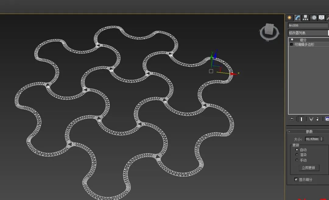

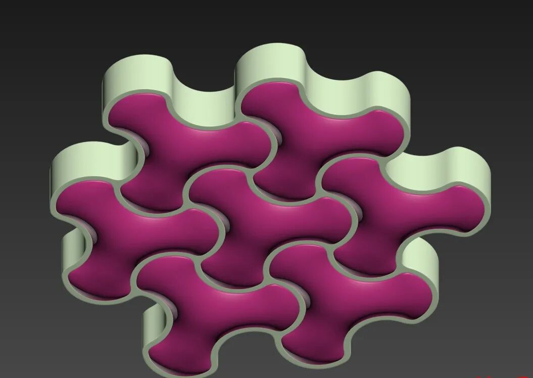

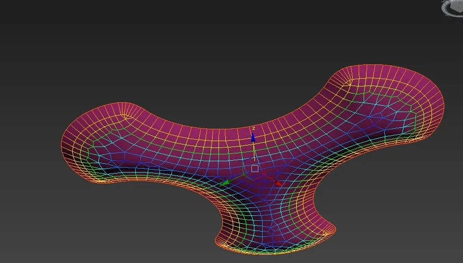

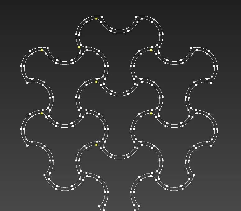

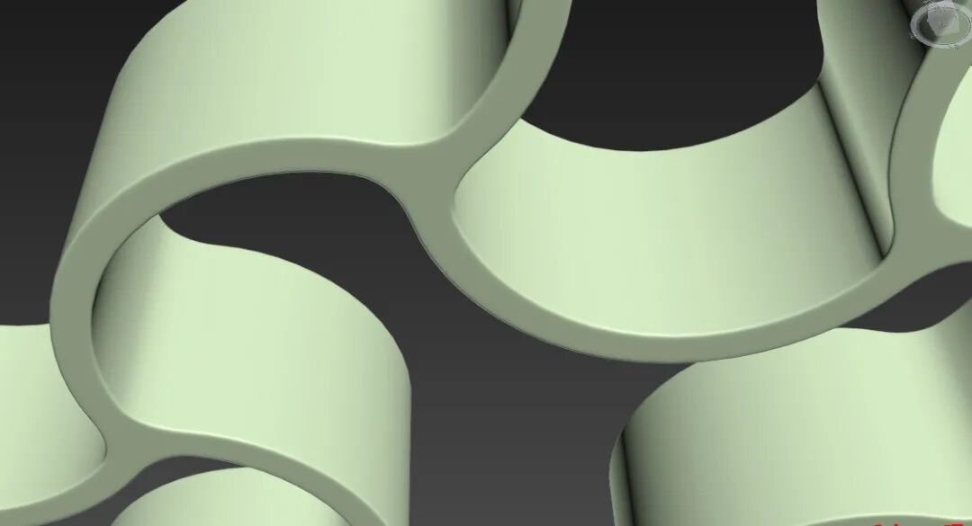

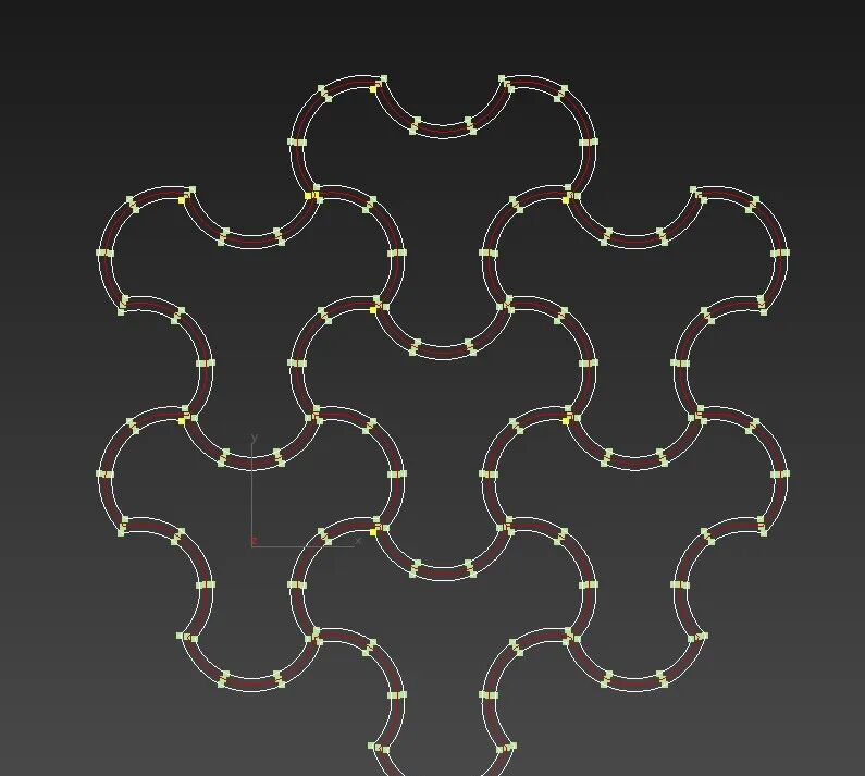

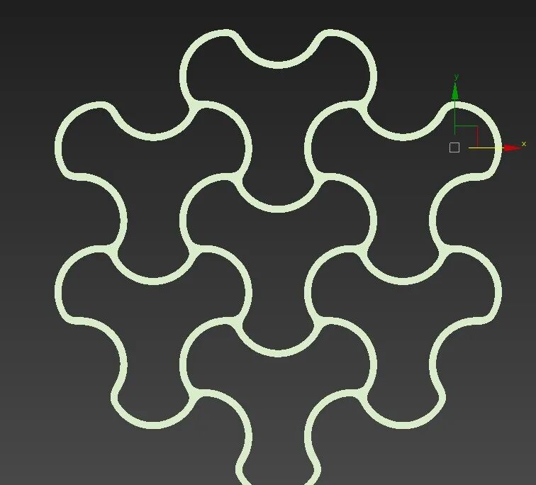

3DMAX室内建模 造型独特的吊灯高精度建模方法教程

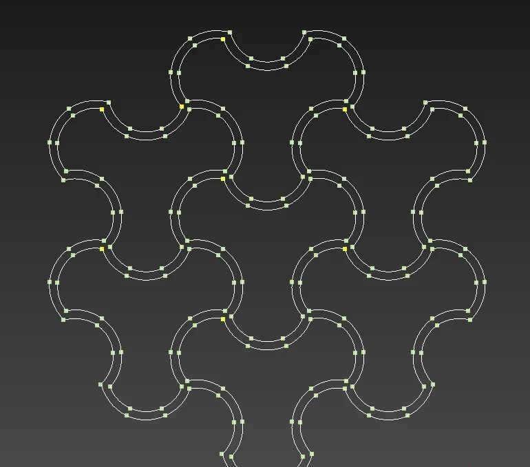

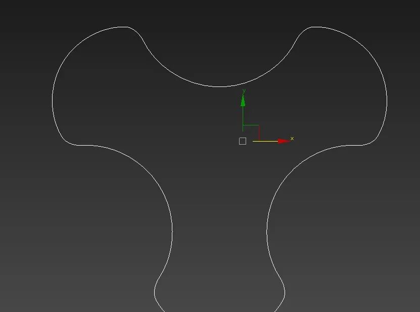

1.如图捕捉一个弧线

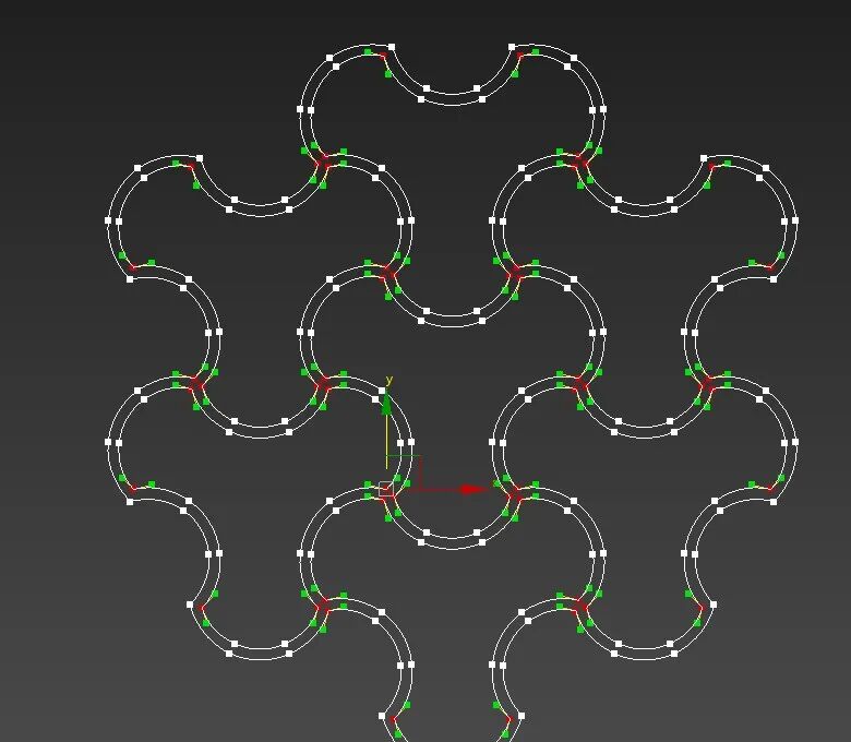

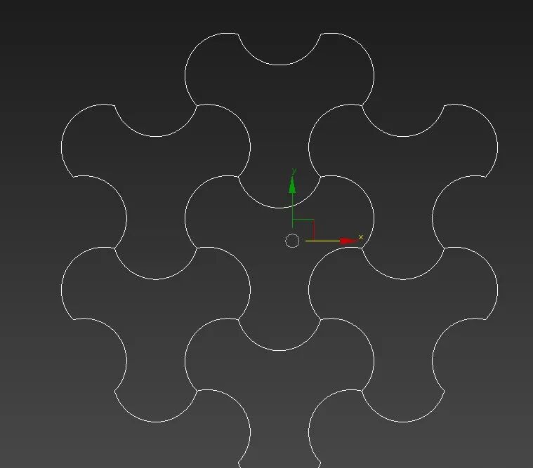

2.120度角度捕捉,旋转复制,焊接点
3.复制
4.外面这一圈线复制出来,焊接点

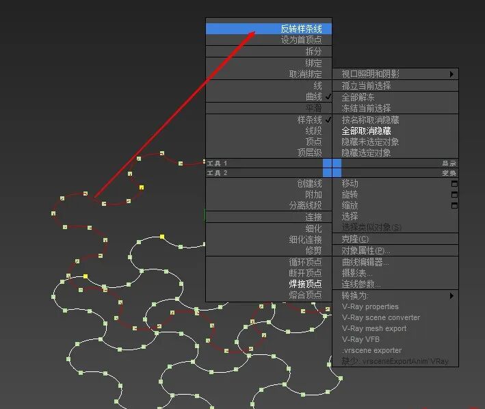

5.反转这圈线(如果下面一部轮廓是自己想要的,就不用反转)
6.轮廓
7.删掉不要的线
8.选择这些点
9.圆角
10.外边这些点单独圆角
11.塌陷为多边形
12.给细分修改器
13.插入(想布线好看可以给西边面化,给不给无所谓)

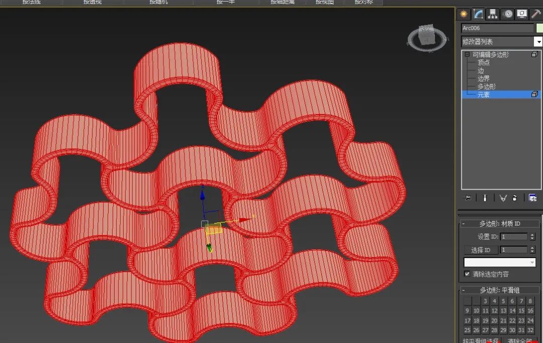

14.给壳修改器,塌陷多边形,设置平滑组
15.选择硬边
16.做圆角

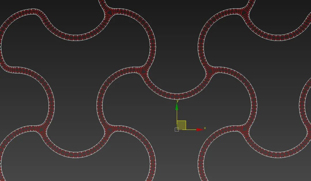

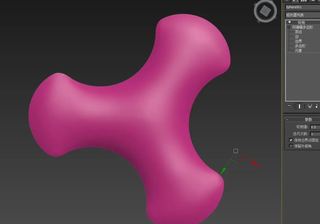

图片17.提取线

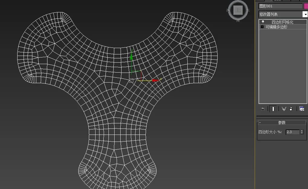

图片 18.四边形化网格
图片19.选边界软选择向上拉,衰减曲线如图
20.稍微给松弛
21.按着shift拉出开放边,做圆角
22.复制,完事儿
