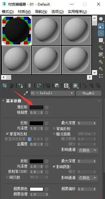

打开材质编辑器,给到一个VRayMtl材质。

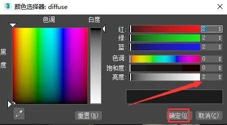

漫反射颜色调整成黑色,可以直接调亮度为2

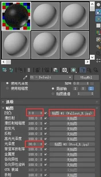

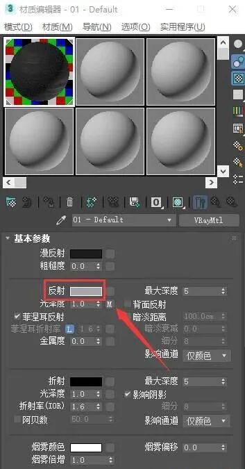

反射给到亮度102,并在光泽度里面增加一张木纹或者脏旧贴图增加材质的真实度。
凹凸放入一张黑白木纹贴图,凹凸参数设置为3,将光泽度参数改为30.
