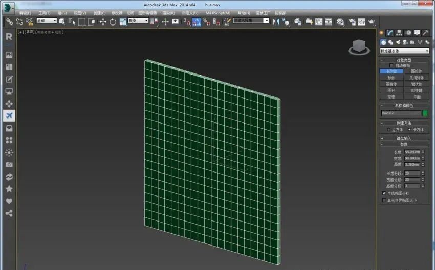

创建box,并且分段,参数设置:20x20x3

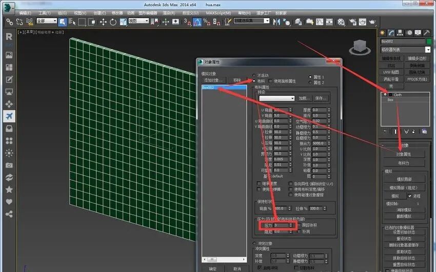

点击布料动力学修改器
选择对象属性,设置box为布料,开压力。

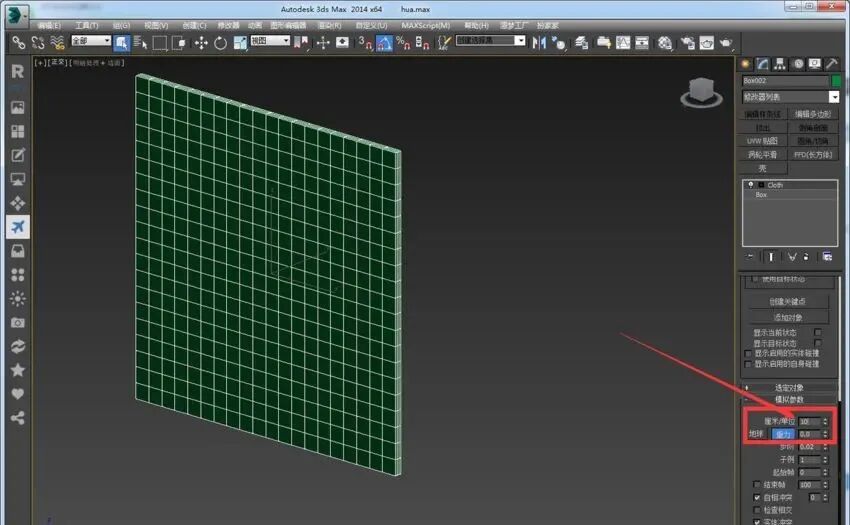

参数-厘米/单位  设置:10
重力归零

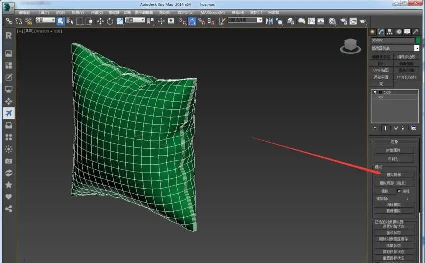

打开模拟局部

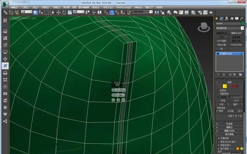

转换为多边形模型,选择边挤出

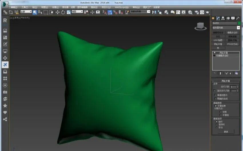

添加涡轮平滑
