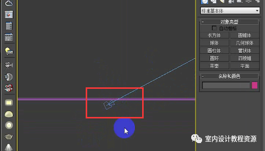

方法一:摄像机被遮挡,该怎么做不用我多说了吧~

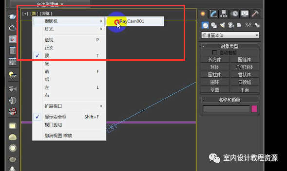

方法二:没有切换到正确的摄像机视口,切换过来就好。

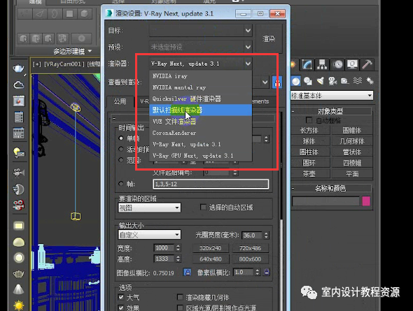

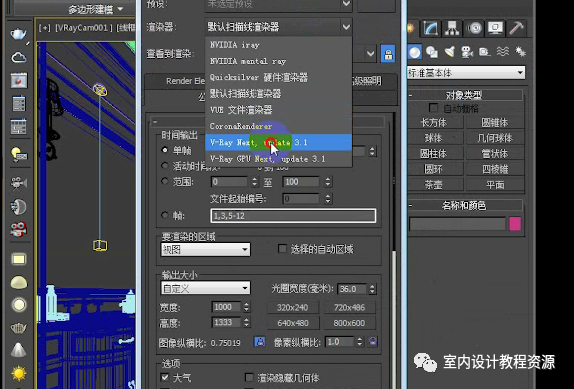

方法三:由于渲染设置,先切换成默认渲染器,再切换回vray渲染器,就可以解决
