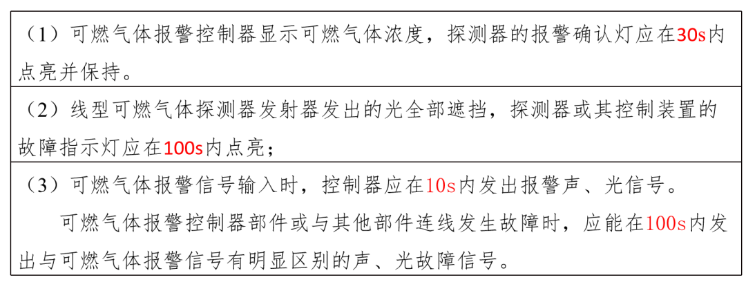

(1)对探测器施加浓度为探测器报警设定值的可燃气体标准样气,探测器的报警确认灯应在 30s内点亮并保持。控制器应发出可燃气体声、光报警信号,记录报警时间,显示可燃气体报警部件的类型和地址注释信息。清除探测器内的可燃气体,手动操作控制器的复位键,控制器应处于正常监视状态,探测器的报警确认灯应熄灭。
(2)将线型可燃气体探测器发射器发出的光全部遮挡,探测器或其控制装置的故障指示灯应在 100g 内点亮。控制器应发出故障声、光报警信号,记录报警时间,显示故障部件的类型和地址注释信息。
附:《 可燃气体报警控制器 》(GB16808-2008)性能
(1)控制器按工作方式分为:a) 总线制;b) 多线制。
(2)控制器应能显示所有可燃气体探测器探测的可燃气体浓度值;总线制控制器在不能显示所有可燃气体探测器探测的可燃气体浓度值时,应能显示探测器探测的可燃气体浓度最高值,其他探测器探测的可燃气体浓度值应可查。
(3)当有可燃气体报警信号输入时,控制器应在10s内发出报警声、光信号。
a)显示当前可燃气体报警部位的总数;
b) 应能区分最先报警部位;
c) 后续报警部位应按报警时间顺序连续显示。
(4)可燃气体报警控制器部件或与其他部件连线发生故障时,应能在100s内发出与可燃气体报警信号有明显区别的声、光故障信号。
