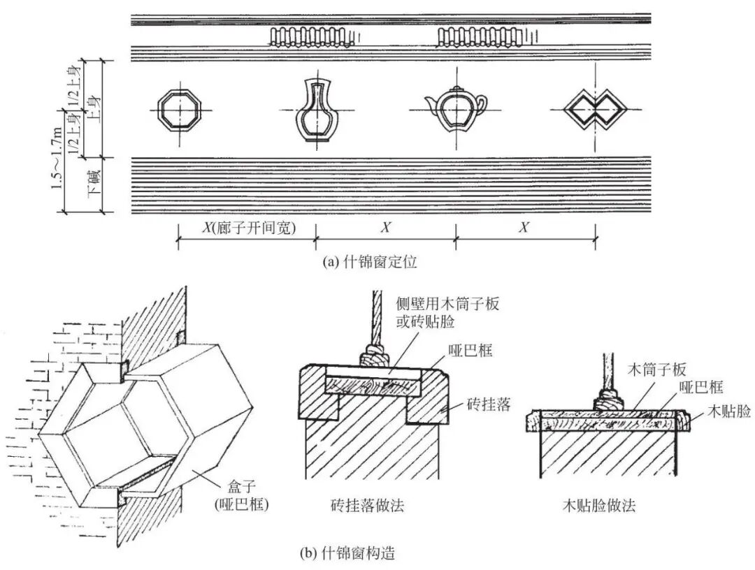

(1)古建筑院墙基本上为水平三段式,分别为下碱、上身、墙帽。下碱构造要点,小式院墙下碱高度为墙身高度的1/3,大式院墙下碱高度为墙身高度的1/3但不超过1.5m。下碱砌筑与建筑山墙相比应等级降低,常采用普通淌白、糙砖等砌筑做法。下碱在院落最低处时要在下部做排水的孔道(俗称沟门)。
(2)上身构造要点,院墙上身应比下碱向内收进退花碱,尺寸为0.6~1.5mm。上身做法应较下碱粗糙,也可一样。

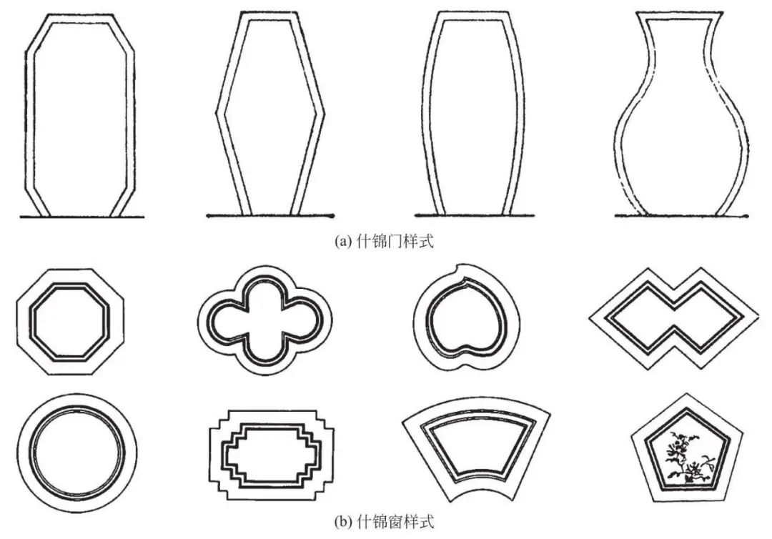

(3)院墙墙身多设有什锦门窗。洞门样式有长方形与八边形洞门、瓶形洞门、梅花形与圆形洞门。什锦窗样式有镶嵌式什锦窗、夹樘什锦窗、单层漏窗、洞窗等。
什锦门窗的样式
什锦窗构造

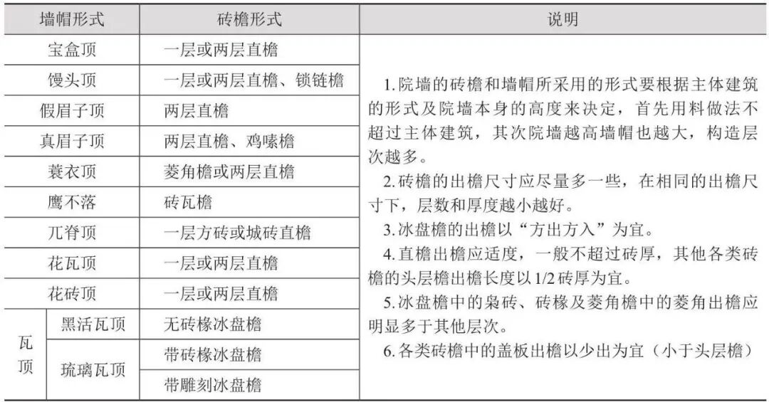

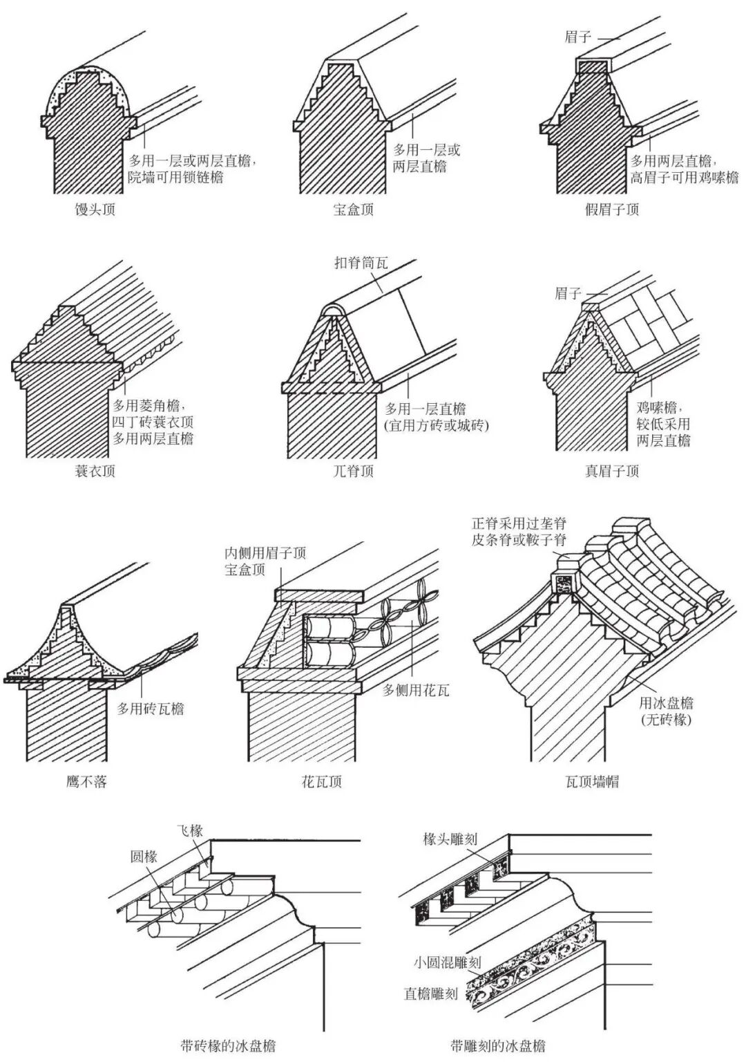

知识点2:墙帽构造要点
需要清楚
常见的墙帽种类
墙帽构造要点,墙帽部分由砖檐和墙帽组成,常见的砖檐种类有直檐、鸡嗉檐、菱角檐、锁链檐(瓦檐)、砖瓦檐、冰盘檐等,常见的墙帽种类有宝盒顶、馒头顶、眉子顶、兀脊顶、鹰不落、蓑衣顶、瓦顶、花瓦顶、花砖顶等。二者之间常有固定的搭配关系。
砖檐和墙帽的搭配关系
各类墙帽构造

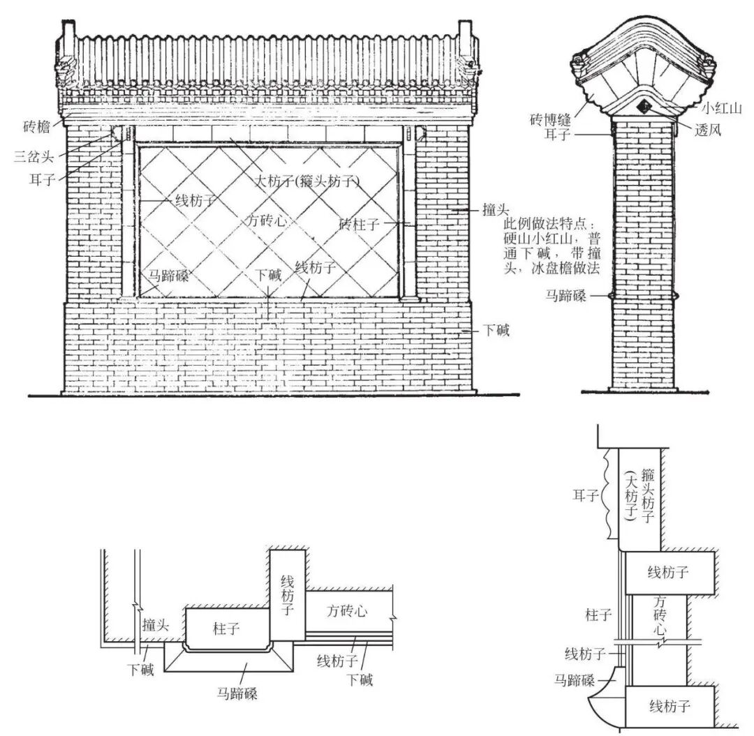

知识点3:影壁构造
需要清楚
影壁的种类

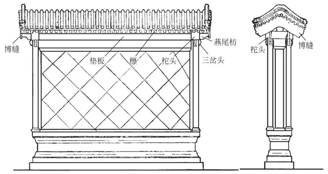

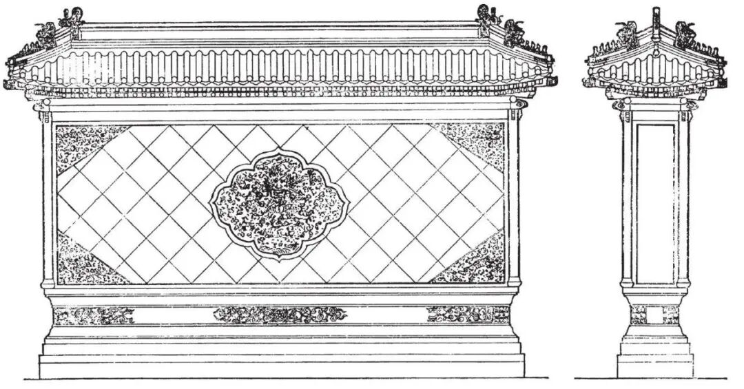

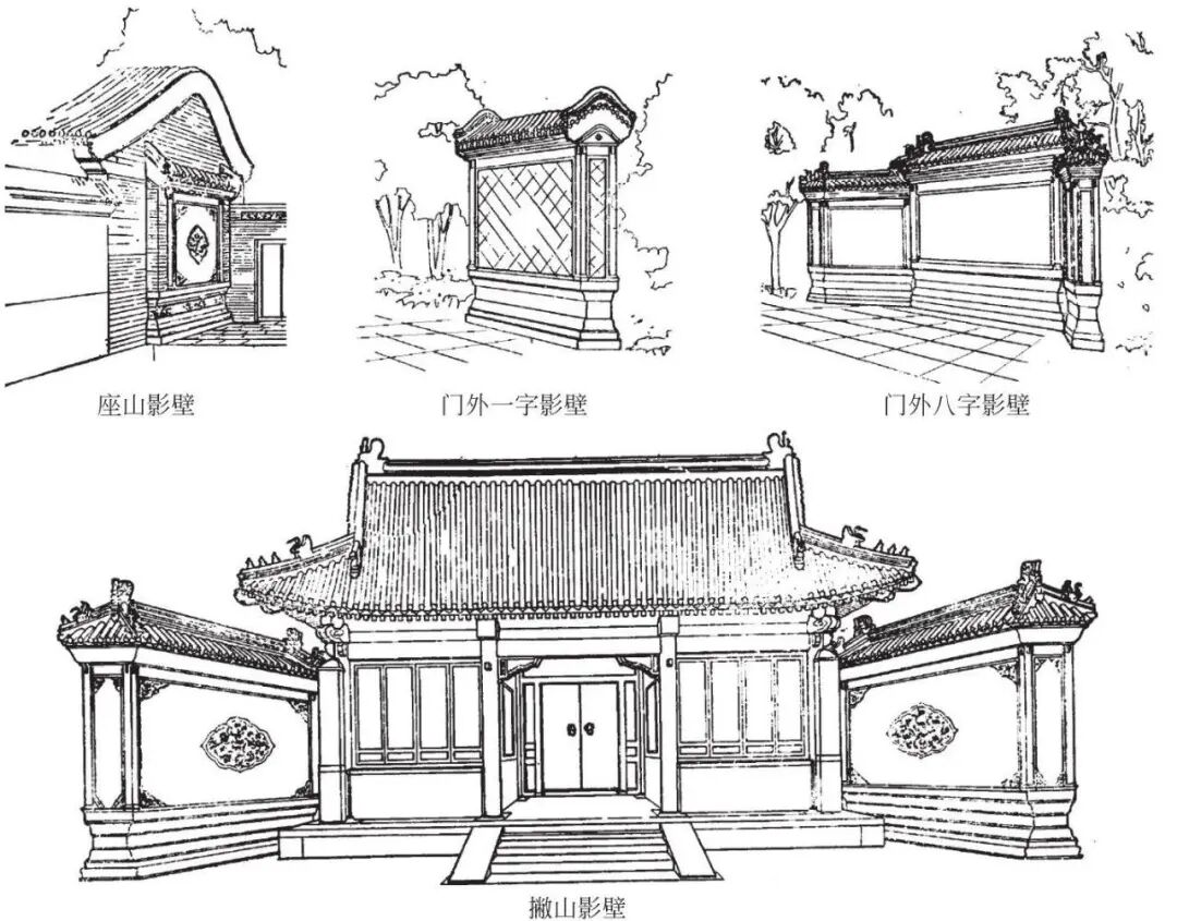

(1)影壁也称照壁、萧墙,是在大门内或外所建的起屏障作用的单独墙体。
(2)按照影壁使用的材料划分 有砖影壁、石影壁、木影壁、琉璃影壁。
(3)按照影壁使用的位置与平面形式划分 有座山影壁、一字影壁、八字影壁、撇山影壁。
影壁的种类
硬山一字影壁
悬山一字影壁
 庑殿一字影壁
