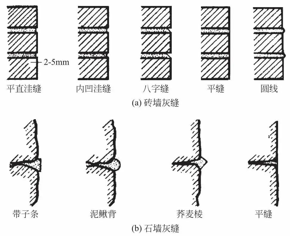

墙面灰缝的形式
古建筑墙面灰缝有平缝、凸缝、凹缝三种形式。凸缝又称鼓缝,砖墙凸缝常做成圆线,石材砌体的鼓缝则有带子缝、荞麦棱、泥鳅背等形式。凹缝又称洼缝,又分为平凹、圆洼、八子缝。
(2)古建筑灰缝的色调处理有两种形式,一种采用相近处理方法,另一种采用对比的处理方法,如:青砖黑缝,青砖白缝。
(3)墙面勾缝的方法,窄缝做法有:耕缝、打点缝子、划缝、弥缝。宽缝做法主要有串缝。糙砖砌筑灰缝较大,采用月白或白麻刀灰分两次将砖缝填平或使其稍洼,串轧光顺。假缝做法有:描缝、抹灰做缝。
古建筑墙面灰缝形式
