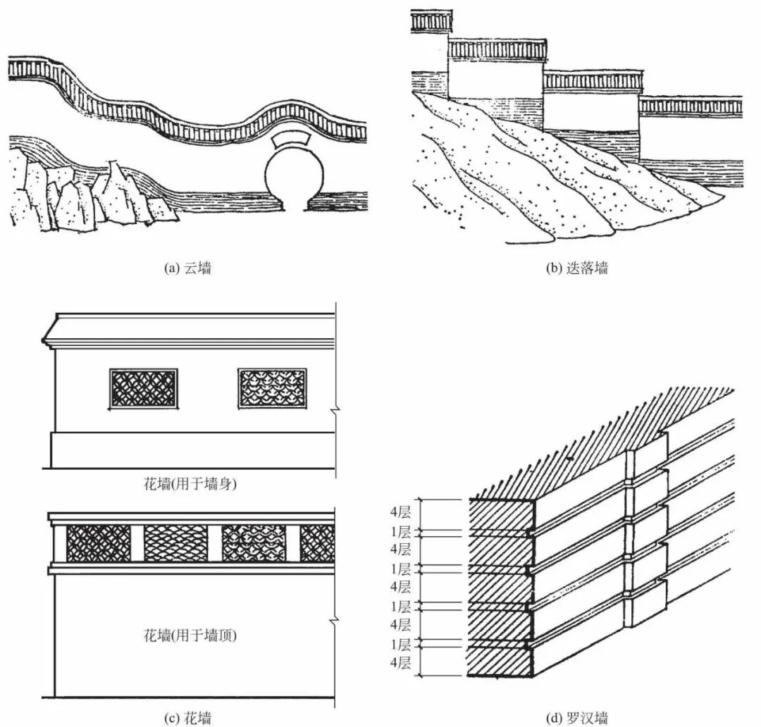

(2)立面形式,有:云墙、花墙、迭落墙、爬山墙、罗汉墙。

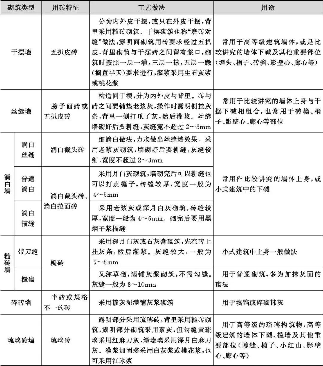

砖墙的砌筑类型及其工艺做法
墙体立面形式
知识点:古建筑墙体墙体的立面形式
某经典古建筑cad设计立面建筑图
