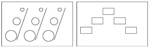

2.1 连续韵律
连续韵律一般是以一种或几种要素连续重复排列,各要素之间保持恒定的关系与距离,可以无休止地连绵延长。往往可以给人以规整整齐的强烈印象。
一般在构图中呈点、线、面并列排列,犹如音乐中的旋律,对比较轻,往往在内容上表现同一物象,并且以相同的规律重复出现。如用同一种花朵,或相同大小的同一色块的连续使用和重复出现。
花坛、花台、花柱、篱垣、盆花设计中应用较多,相同形状的花坛,种植相同花卉或相同花色的花卉连续排列,形成整齐规整的效果。
图1左图表示连续排列的透视图,右图表示弧形形式的连续排列韵律,结合了起伏曲折韵律表现手法。
图1 渐变韵律

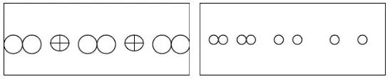

2.2 间隔韵律
间隔韵律在构图上表现为有节奏的组合中突然出现一组相反或相对抗的节奏。对比性的节奏可以打破原有节奏的的流畅,形成间断,就像音乐旋律中忽然加入一级强音符,从而形成强烈的对比节奏。
在花坛、花台、花径、花柱、篱垣、花墙、盆花等装饰应用中应用较多,避免呆板。
比如,盆花放置时利用变叶木和散尾葵两种质地、颜色、高度等完全不相近的盆栽间隔摆放,形成既有分割空间作用还不至于隔断空间、增强通透性的效果,还能打破一种盆栽的单调、呆板的氛围。
图2表示间隔韵律。左图表示中间间隔另一种不同的植物,结合连续韵律表现。右图表示同种植物间间隔不同的植物并且间隔距离渐变,形成间隔韵律,结合渐变韵律共同表现。
图2 间隔韵律

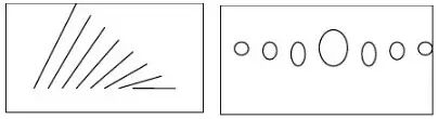

2.4 渐变韵律
渐变韵律是各要素在体量大小、高矮宽窄、色彩深浅、方向、形状等方面作有规律的增或减,形成渐次变化的统一而和谐的韵律感。
图4 渐变韵律

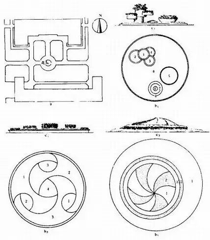

有规律的增加或减少间隔距离、弯曲弧度、线条长度等,可以形成一种动态变化。这种具动式的旋律作品的构图,有强烈的动态节奏感。
图5 动态韵律
如图5所示,为花坛图纹构图设计,图中b2设计利用了4种植物材料,曲线优美富有动感,在运用动态韵律时结合渐变韵律、交替韵律共同表现。
