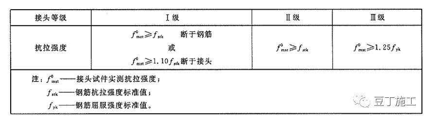

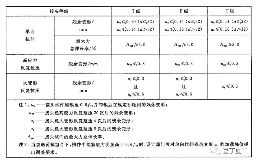

3、钢筋接头等级区分:
1)接头连接的屈服承载力和受拉承载力不应小于被连接钢筋的屈服承载力和受拉承载力标准值的1.10倍;
2)接头的按抗拉强度和残余变形以及高应力和大变形下反复拉压的性能的差异,分为三个性能等级。

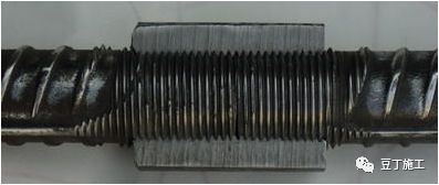

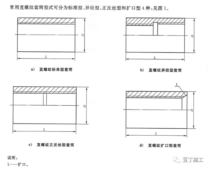

钢筋机械连接种类繁多,按钢筋机械连接接头类型可分为直螺纹套筒、锥螺纹套筒和挤压套筒。其中应用最为广阔的直螺纹套筒又可分为墩粗直螺纹套筒、剥肋滚轧直螺纹套筒和直接滚轧直螺纹套筒。

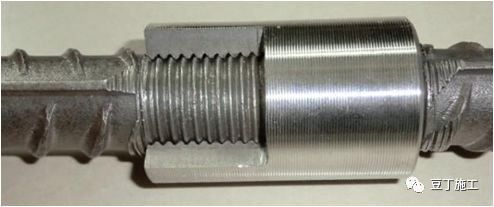

1)、直螺纹套筒:内孔为直螺纹的套筒;
2)、锥螺纹套筒:可与钢筋锥螺纹连接的内孔为锥螺纹的螺纹套筒;
3)、挤压套筒:内孔为光孔用于带肋钢筋挤压连接的套筒。

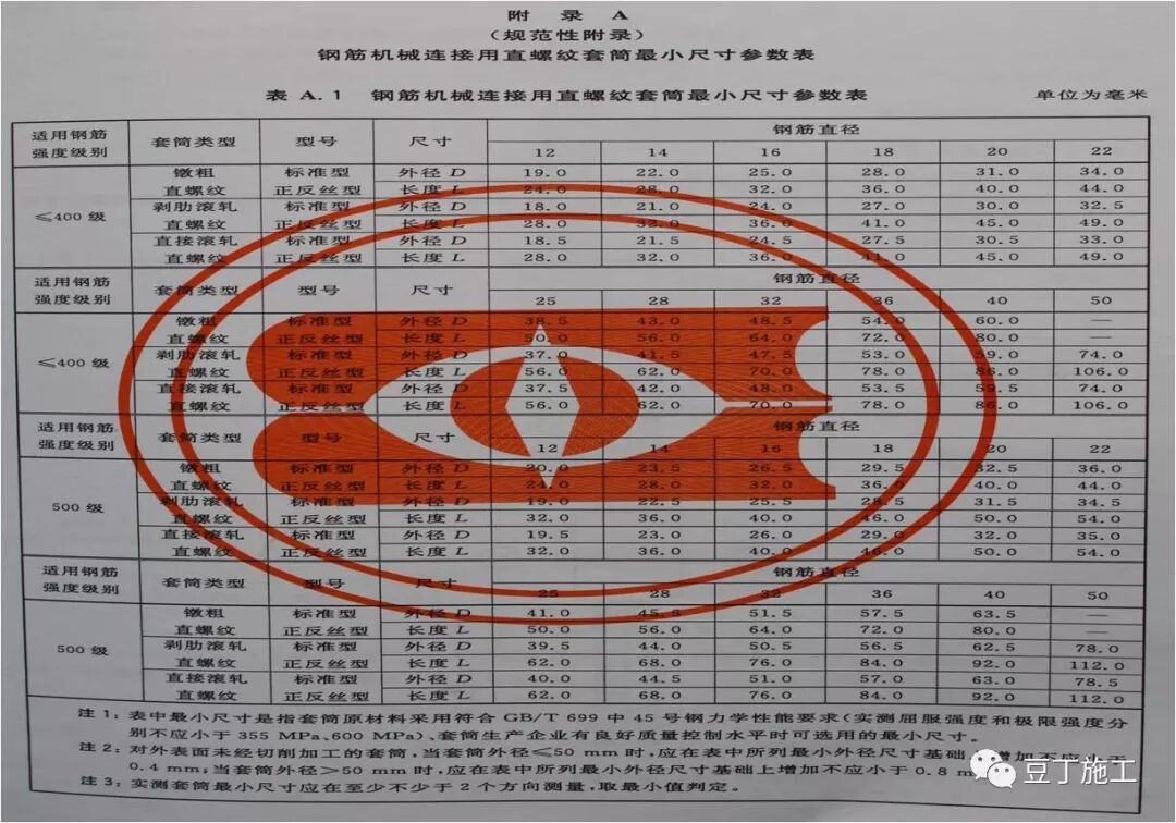

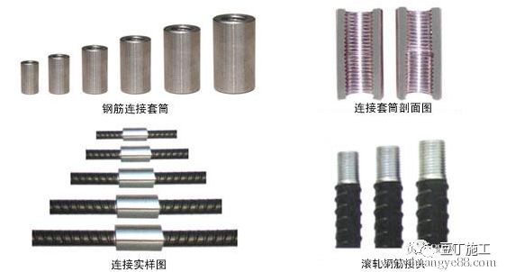

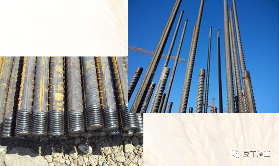

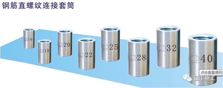

1、直螺纹套筒型式:

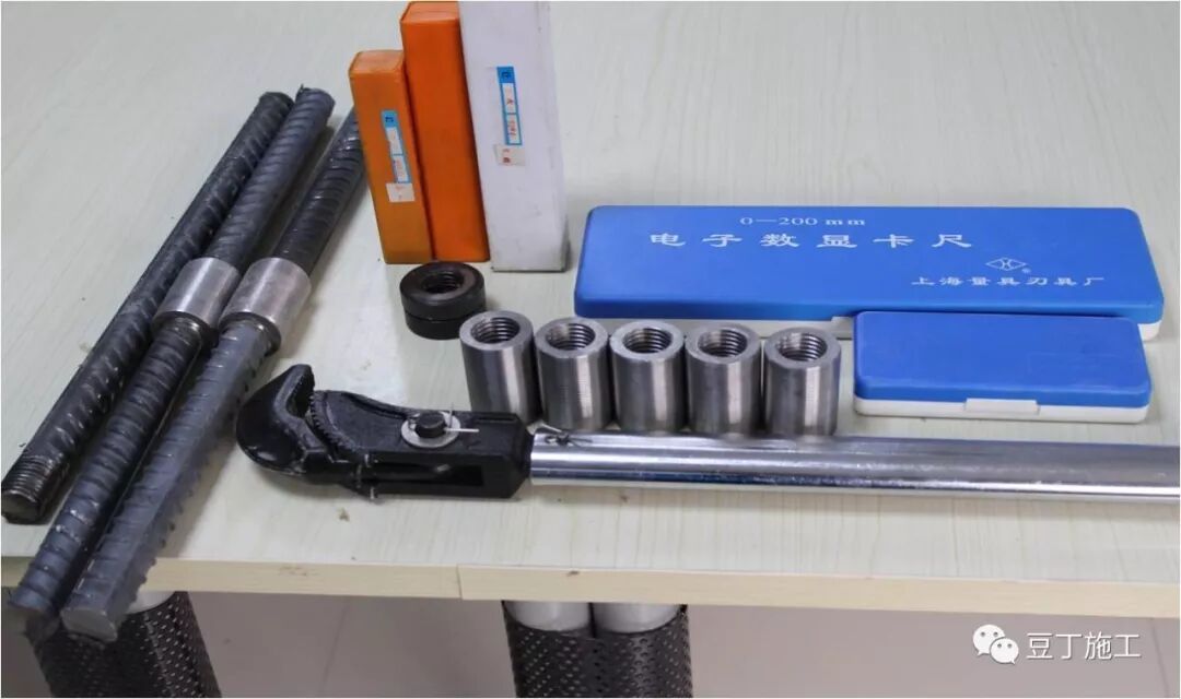

2、样品展示

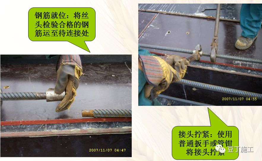

★现场连接:钢筋就位→拧下钢筋保护帽和套筒保护帽→接头拧紧→作标记→质量检验。

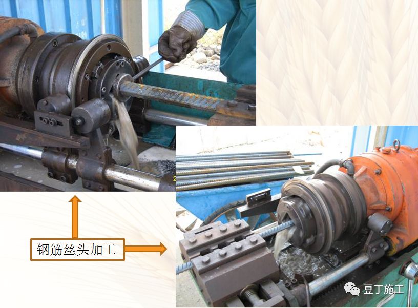

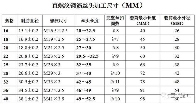

4、钢筋丝头加工:
★按钢筋规格所需调整试棒并调整好滚丝头内孔最小尺寸。
★按钢筋规格更换涨刀环,并按规定的丝头加工尺寸调整好剥肋直径尺寸。
★调整剥肋挡块及滚压行程开关位置,保证剥肋及滚压螺纹的长度符合丝头加工尺寸的规定。
5、施工步骤

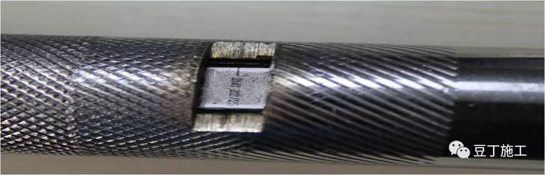

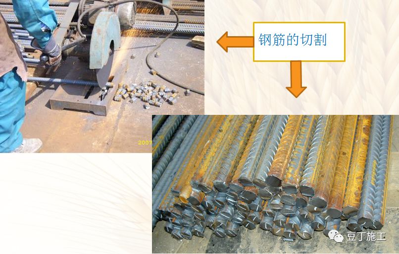

①钢筋平头
A、平头的目的是让钢筋切口端面与母材轴线方向垂直,不得有马蹄形或翘曲,使接头拧紧后能让两个丝头对顶,更好地消除螺纹间隙。
B、宜采用砂轮切割机或其它专用切断设备。
②加工丝头
a、丝轮与加工直径相适应后,将与钢筋相适应的对刀棒插入滚轧头中心,调整滚丝轮使之与对刀棒相接触,抽出对刀棒,拧紧螺钉,压紧齿圈,使之不得移动。
b、对于固定定位盘的设备根据所加工钢筋直径,调换与加工直径相适应的定位盘(定位盘上打印有加工直径)。对于可调整定位盘的设备按定位盘刻度调整到相应的刻度,当剥肋刀磨损时还需要进行微调。
c、根据所加工钢筋规格,调整剥肋行程档块的位置,保证剥肋长度达到要求值。剥肋长度与钢筋规格的关系见下表:

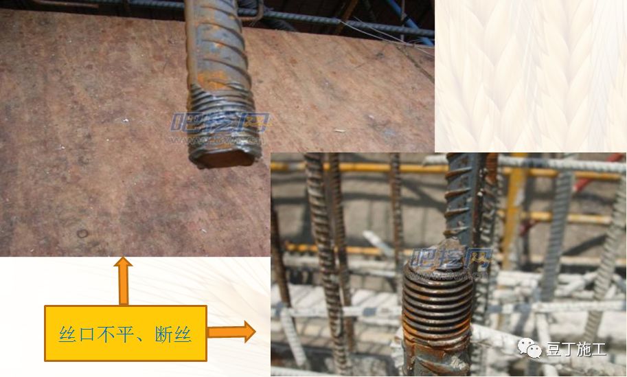

1)、钢筋端部应切平或镦平后再加工螺纹;
2)、墩粗头不得有与钢筋轴线相垂直的横向裂纹;

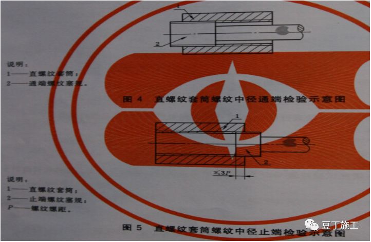

3)、钢筋丝头长度应满足企业标准中产品设计要求,公差应为0~2.0p(p为螺距):
4)、钢筋丝头宜满足6f级精度要求,应用专用直螺纹量规检验,通规能顺利旋入并达到要求的拧入长度,止规旋入不得超过3p。抽检数量10%,检验合格率不应小于95%。

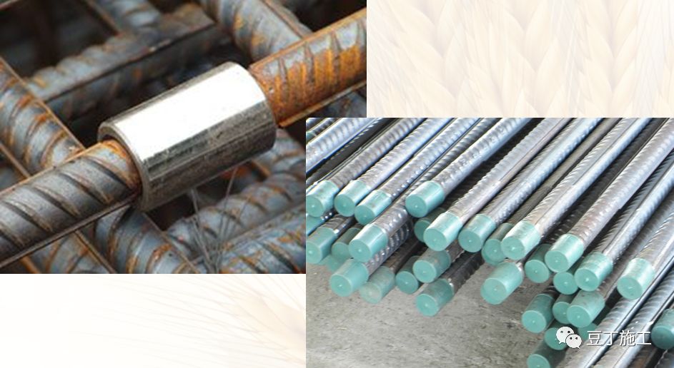

7、钢筋接头安装:
1)、安装时用可用管钳扳手拧紧,钢筋丝头应在套筒的中央位置,标准型接头安装后外漏丝不得超过2p;
2)、直螺纹接头安装时最小扭矩值。

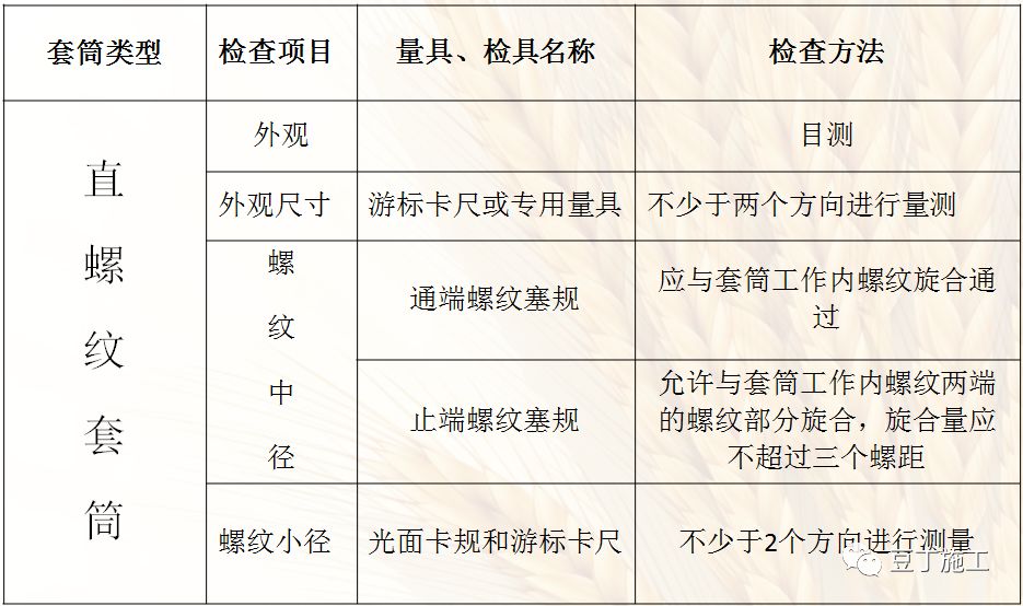

1、质量检查项目:
检查器具

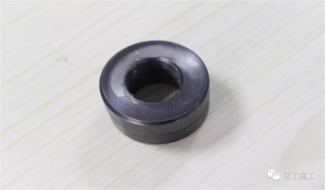

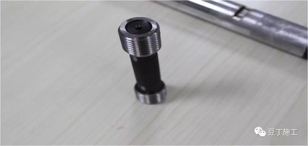

2、塞规:
具有和被检测螺纹相一致的螺纹牙型,能反映被检测内螺纹边界条件的测量器具。
通端螺纹塞规:检查内直螺纹最小边界条件的螺纹塞规
3、止端螺纹塞规:
检查直螺纹最大边界的螺纹塞规
4、环规:
是一种用来检测标准外螺纹中径的量具,两个为一套,一个通规,一个止规。

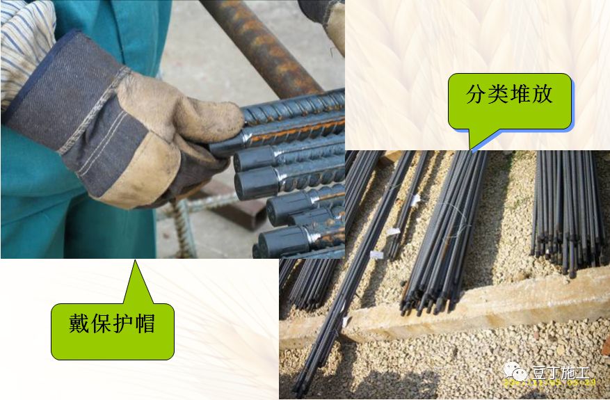

1、进入现场的钢筋机械及电气设备在使用前,必须经项目工程部、安质部检查验收,并报监理验收合格后方可使用,项目部主要负责人、技术负责人、技术人员、安全质量专(兼)职人员、作业队长(领工员)、试验检测人员必须接受钢筋机械连接工序及质量控制专业培训、考核;现场加工钢筋接头的操作工人,必须经专业人员培训合格后持证上岗,并在机械旁挂牌注明安全操作规程。
2、钢筋加工机械处必须设置足够的照明,保证操作人员在光线较好的环境下操作。在进行加工材料时,弯曲机、切断机等严禁一次超量上机作业。
3、钢筋加工机械设专人维护维修,定期检查各种机械的零部件,特别是易损部件,出现有磨损的必须更换。滚丝机机壳必须设置牢靠接地后再运用;滑道及滑块必须定时整理并涂油,剥肋刀、滚丝轮必须定期检查、更换;滚丝机冷却液体必须使用水溶性乳化冷却液,没有冷却液时禁止滚轧加工螺纹。现场加工的成品、半成品整齐,分类摆放整齐。钢筋加工机械应将操作说明和危险事项贴于工作墙上,使加工操作人员能随时观看。

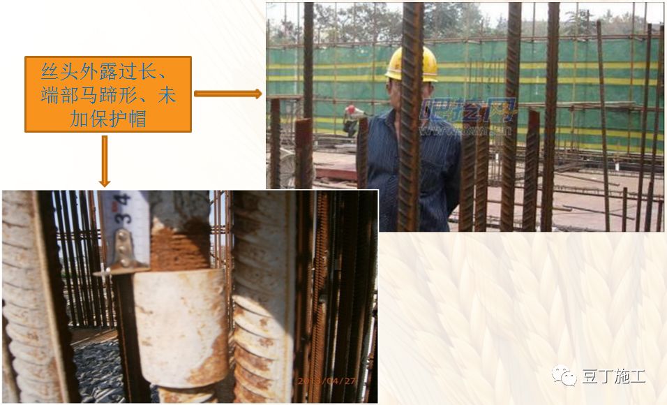

五、接头质量合格与不合格样品展示
1、接头质量不合格样品:
2、接头质量合格样品:
