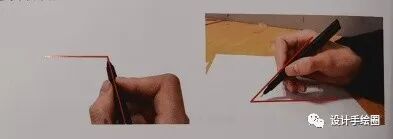

握笔姿势
拿笔的姿势通常有三个要点:
第一点,笔要放平,尽量平于纸面,这样线条容易控制,也能用上力量;
第二点,笔杆与画的线条要尽量成90度直角,这个不是绝对直角,尽量做到就可以,也是为了更好的用力;第三点,手腕不可以活动,要靠手臂来运动画线。画横线的时候运用手肘来移动,画竖线的时候运用肩部来移动短的竖线,也可以用手指来移动。

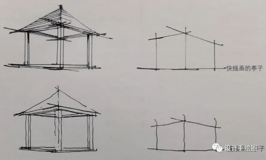

直线:
直线:直线是我们应用最多的线,也是最主要的表达方式。直线分快线和慢线两种。
慢线比较容易掌握,慢线也可以画出很好的效果
快线比慢线更具冲击力,画出来的图更加清晰、硬朗,富有生命力和灵动性。缺点是较难把握,需要大量的练习和不懈的努力才能掌握。
