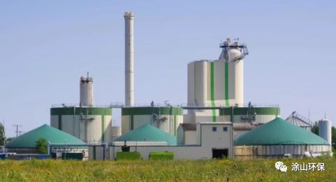

随着我国沼气行业的发展和转型升级,我国农村沼气建设也逐步由农村户用沼气建设、村级沼气服务网点建设、沼气工程建设三种模式转变为以沼气工程建设为主的发展模式。
沼气工程在改善农村能源结构、消除农村面源污染、改善农村生态环境、促进农民收益等方面起到了重要的作用。但在关注沼气工程积极影响的同时,其可能造成的环境污染也不容忽视。

沼气排空
沼气的成分主要为CH4和CO2,CH4燃烧不会产生SO2、NOx 等有害物质,因此被认为是清洁能源。CH4和CO2是影响大气温室效应的主要有害物质,等质量CH4的增温潜力值是CO2的21倍。因此,沼气工程在应用中应坚决不允许出现“沼气排空”的现象。
但是由于我国大型沼气工程建设受到建设资金、建设工艺、沼气使用途径等因素的制约,加上沼气工程的建设单位多为养殖场主,沼气工程在日常运营中出现多余沼气没有储存和使用时,在沼气工程建设和使用过程中多为自身企业利益和保护沼气工程设备正常运行角度出发,就可能会出现“沼气排空”的现象。

完善沼液储存装置建设
沼液储存装置目前主要有露天的敞口池型和半封闭的罐型2种形式,由于建设资金有限,前者在我国沼气工程中多为常见,但其自然储存过程中由于沼液中有机质的降解必然伴随着有害气体的释放,仍存在一定的环境污染。
而欧美发达国家由于对空气质量有较为严格的限制,为减少沼液储存过程气体挥发对空气质量的影响,其沼气工程的储液装置一般设计为半封闭式储液罐,且多数储液罐直接建设于农场,从发酵罐中排出的沼液通过密封罐车运送至储液罐,其一方面可以方便沼液使用,另一方面通过沼液的分散处理,避免了有害气体在一个地点的高浓度富集。
