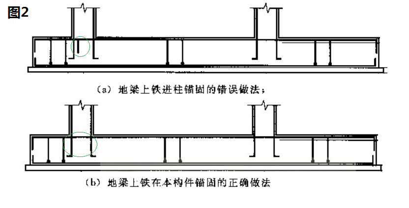

二、构件内优先自锚
      就是构件内的钢筋锚固尽量在本构件内部完成,当本构件内锚固确实满足 不了 直锚长度 的规范要求时,再被迫进人其他构件内锚固,以补足锚固长度要求。
      这个道理也是不难理解的,构件本身的钢筋锚固应该是在自己内部解决为主,如果进入其他构件中锚固,一方面会造成其他构件内部钢筋密集,混凝土难浇筑,难振捣,另一方面,和其他构件的内部钢筋也会有位置打架的可能,所以应尽量避免。这种自锚为主的原则,有时与“水平直段优先,弯折段为辅助”是 一致的要求。举个施工图中的反例,见下图2(a)地梁上铁进柱锚固的错误做法,正确做法见下图2(b)。
