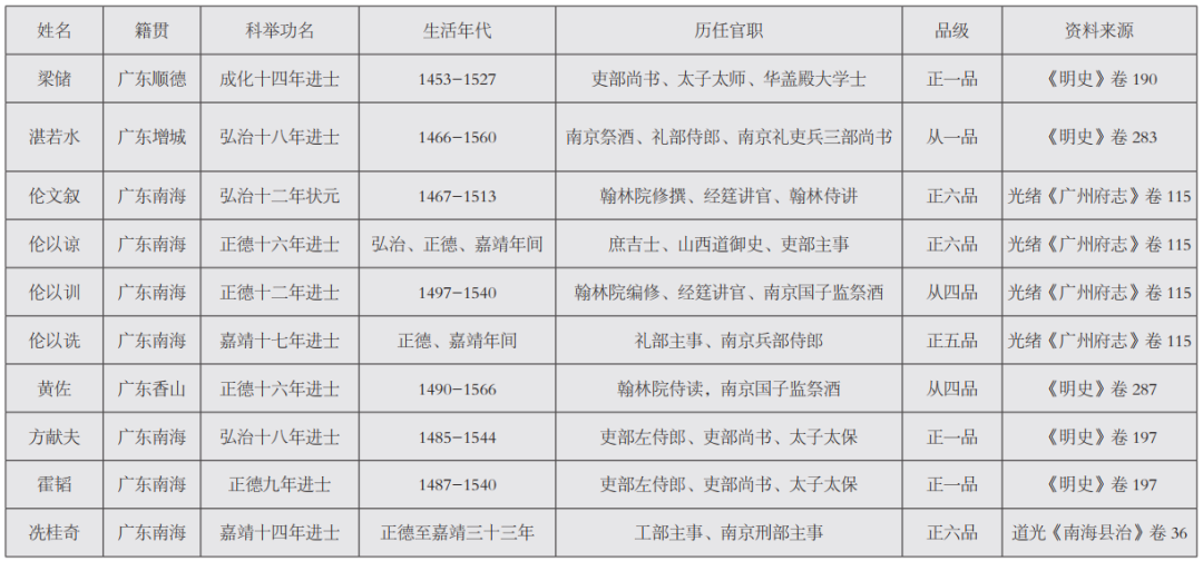

宋元时期岭南地区乡村社会佛、道与巫蛊力量充斥在人民的日常生活中。后随着国家中央集权的强大、当地经济日益发展和长时期之文化累积,一大批士人(表1)于明代中后期逐渐投身到国家正统与儒家理念新秩序的地方文化建构上来。如明代正德嘉靖年间,云谷、大科、石泉、四峰四书院的成立,致使广东西樵山地区成为岭南思想文化活动中心,进而形成了南海士大夫集团及其文化社会辐射核心,而此时期岭南地区在国内外的贸易较为发达形成了该士大夫集团发展进步的物质基础,以至于其在明中后期实现了学术上的全国性影响。
表 1 明中晚期广东士人略表

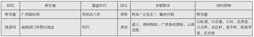

明清时期岭南地区的士人园林数量较多,如据记载,岭南潮州府于明末清初既存30余处园林,多数为士人园林。如被誉为“开粤中一代风雅”的“明初南园五子”黄哲,其位于广州荔枝湾附近的私园听雪蓬属于“近江南之风韵”的岭南地域园林。黄哲“乙卯(洪武八年)四月,朝廷取回山东,治在郡诖误,竟置于法。”[5]其“文”才突出,著作诗集较多,如《南园前五先生诗》、《雪蓬集》等。黄哲的私园听雪蓬建于明洪武六年,南回广州思忆北下雪景,“天下奇音妙韵出自然者,莫过此也”,故以园名。

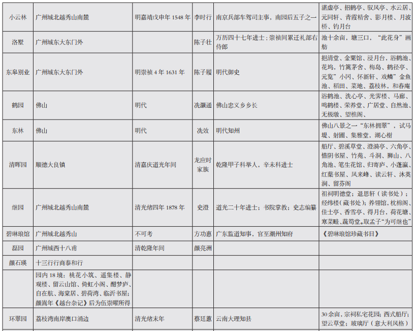

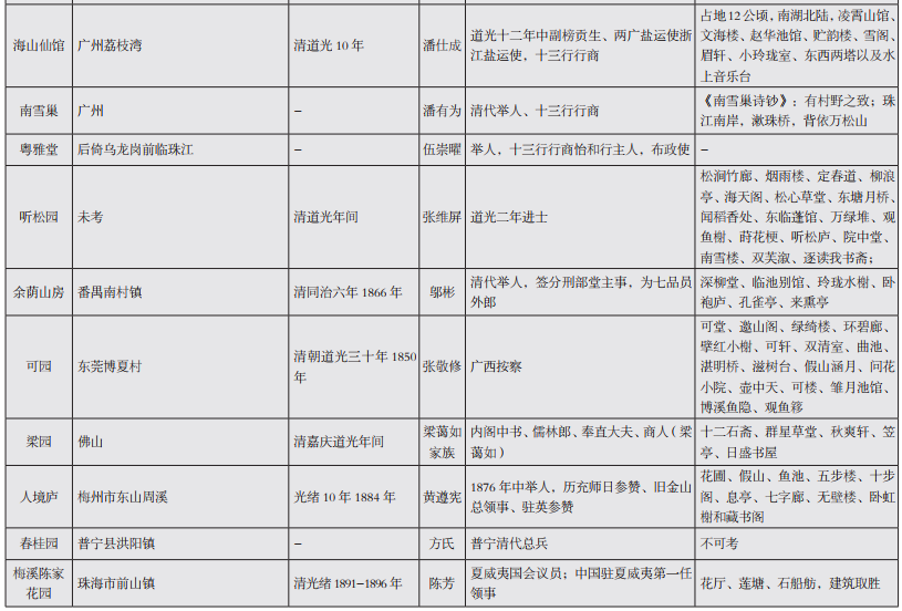

随着当代社会发展与城镇的建设,岭南地区园林留存下来的很少。夏昌世与莫伯治在上世纪五六十年代的岭南园林普查工作寻找到很多园林,除了四大名园保存较好并得以修复之外,明清的飞园、馥荫园、邱园、小蓬莱、清风园等现已不存。夏昌世与莫伯治在上世纪五六十年代的岭南园林普查工作找到了很多园林。对照其1963年《岭南庭园》部分园林一览表,通过文献整理,得出以下明清时期岭南部分士人园林一览表(表2)。
表 2 岭南部分士人园林案例一览表

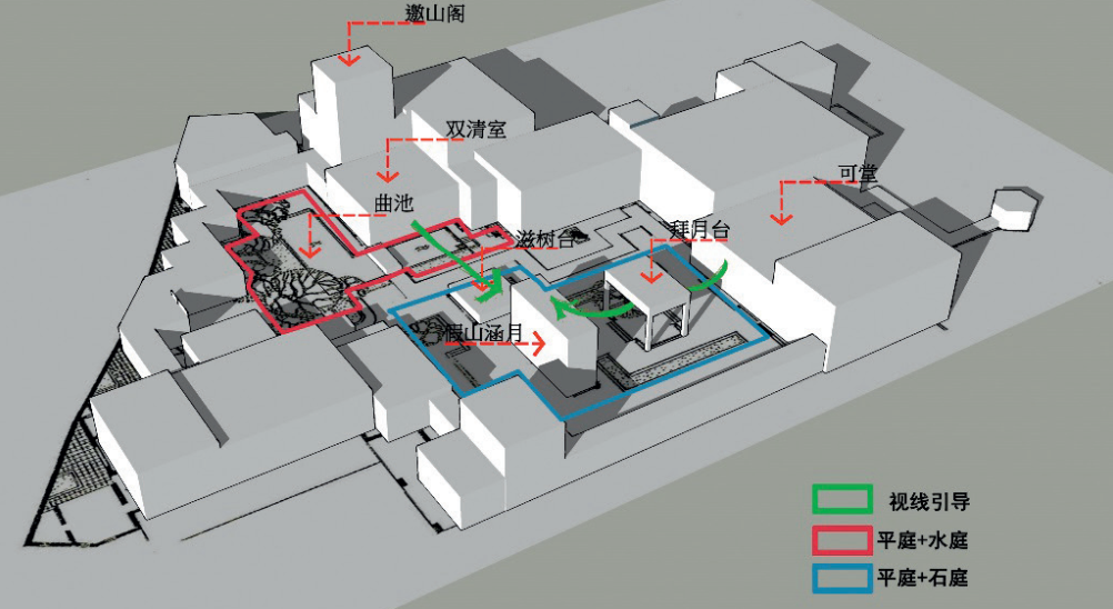

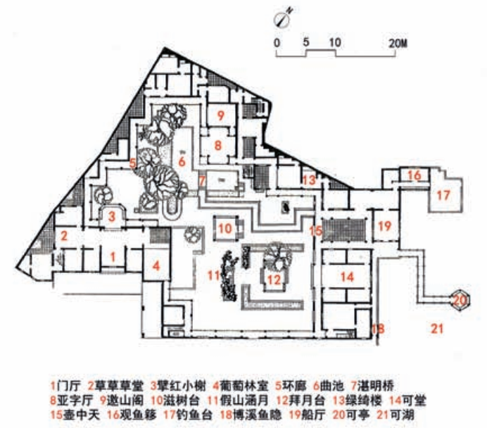

可园(图1a)中部庭院为一较大的平庭,但造园者为了满足实际功用的同时塑造多层次的空间,在可堂与葡萄林室中间置一拜月台,拜月台与葡萄林室之间又置一“假山涵月”的假山,此方形唯一平面变为三层空间,即由假山塑造了前后两大空间,又在可堂与假山之间置一四面通透的拜月台。园主与审美者居于可堂之中可透过拜月台观赏假山美景,又可仰望星空,品赏月景。不仅如此,此方形平庭营造前后虽然在空间等物质层面保持分割,但却意旨暗合,月是中国传统艺术文化审美的一大对象,赏月往往意味着思乡与团圆,但不仅如此,颐和园澄怀阁有一对联,“水木清华平分瀐润,坐揽风月高处胜寒”,或者可以品悟一二。可园之中、可堂之上、涵月之山、拜月之台,园主通过月文化景观表达了虽沉于世俗但仍想保持内心恬淡,静察体悟以求生命本真的传统士人心理。(图3)
图 1 a 东莞可园平面图
图 3 可园空间配置分析(( 图片来源:笔者自绘 )

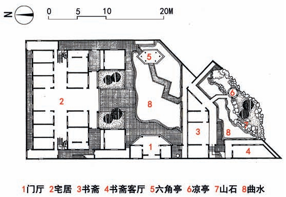

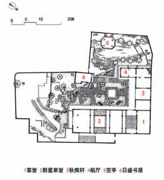

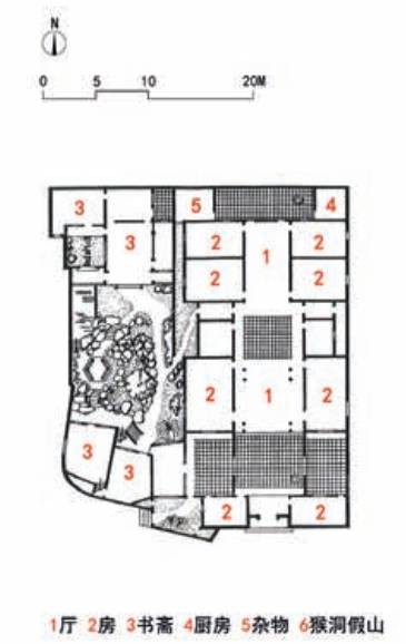

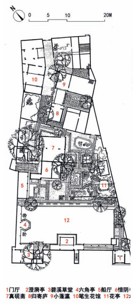

江南园林叠山较多,孤赏石相对叠山佳品数量较少,以孤赏石为园名的庭园实例更少,如苏州环秀山庄则以叠山著称,且江南园林山石的世俗化特征没有岭南地区鲜明,岭南地区置石相对叠山多,是故“独石成峰、异石成景”为岭南士人园林叠山置石的普遍特征。建于明代的潮州黄氏庭园(图1b),又称猴洞,占地约900平方米,为书斋庭园,生活建筑的兴建必须满足园主的生活起居对工作待客等需求,园主在生活空间一侧择地四分之一兴建“山水庭”,南北皆为书斋,中间为一山水景观。佛山梁园(图1c)的置石佳例确实呈现出“独石成峰、片山多致”的情感意蕴,而“异石成景”是如何体现的呢,清晖园(图2a)内八表来香亭周边石景较多,且多为几块峰石组合成景,可分为近景、中景、远景。远景为芭蕉等组成的植物景观,中景为带有岭南特色装饰的半墙云墙,近景则为由顺德英石和笋石组成的石景。细观石景可以找到自然山林、悬崖峭壁、千峰竞秀的审美意旨。
图 1 b 潮州黄氏庭园平面图
图 1 c 佛山梁园群星草堂平面图
图 2 a 顺德清晖园平面图

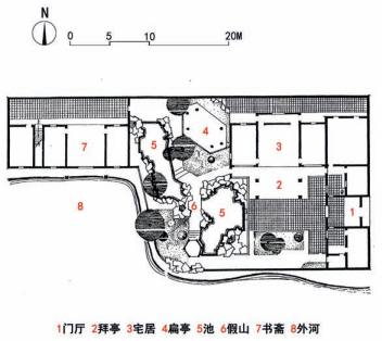

水为园林命脉,有水则此景可活,是故中国造园专著各个章节都涉及水景的营造,“先究源头,疏源之去由,察水之来历”[6]。明清岭南存在较多借用自然水面造园的实例,水面曲折有致,暗合中国传统园林山水观。佛山梁园群星草堂(图1c)、潮阳樟林西塘(图2b)等皆为曲水佳例。群星草堂水面形态结合孤峰片石,与樟林西塘、潮阳西园(图2c)的假山水池一样,构成了岭南园林“山水庭”布局形态。岭南地区仍有较多士人园林水面呈现规则式的布局形式,这与江南园林不尽相同,为岭南私人园林独居特色的地方。诸多研究人员认为岭南园林的水体布局既有造园审美的一面,也存在务实性的一面,造园审美如风水聚气使园活络、营造空间、养鱼玩乐等,务实性的一面即为了适应亚热带潮热气候的现状,而于庭园之南置水体,水体的存在原因大致如此。
图 2 b 潮阳樟林西塘平面图

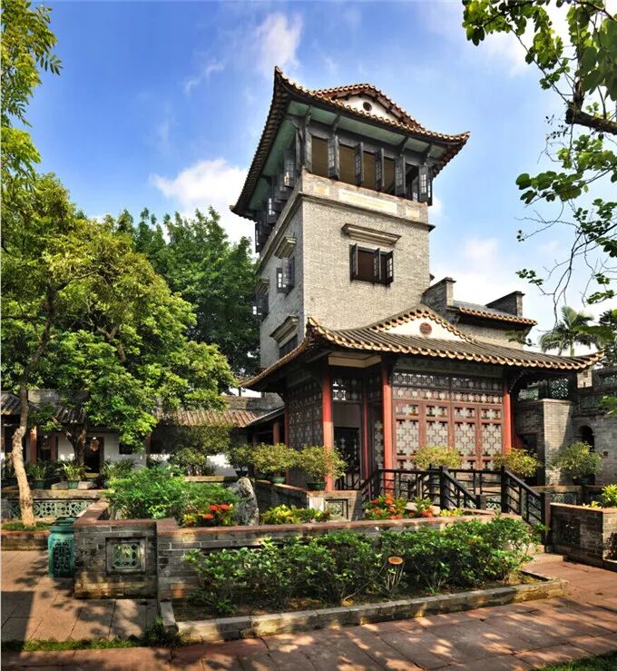

借景是中国古典园林造园理景的核心手法,《园冶》记叙到“夫借景,林园之最要者也”[6],“构园无格,借景有因,切要四时,何关八宅”[6]。计成提出了四种借景手法如远借、邻借、仰借、俯借、应时而借,这些方式也运用于岭南士人园林。从岭南园林与周边景物环境的空间关系来看还可分为近赏之景、徘徊之景、远眺之景和借声之景等手法,而对景和框景也都是岭南士人园林最常用的理景之法。如“未荒黄菊径,权作赤松乡”的东莞可园,入门这一对联充分表达了园林选址、景观与意境多重含蕴。可园邀山阁(图5)高17.5米,取“邀山川入阁”之意,在明清时期占据周边制高点,邀山阁四面开敞,即可眺望四周之景,同时作为东莞清代一景为大家所熟知。徘徊之景理解为园林空间和层次较多可徘徊观赏,顺德清晖园中间部分可为此类,船厅、惜阴书屋、真研斋与对面庭园花亭、狮子山等景物组合在一起,幽深曲折,适合徘徊赏景。
图 5 可园邀山阁

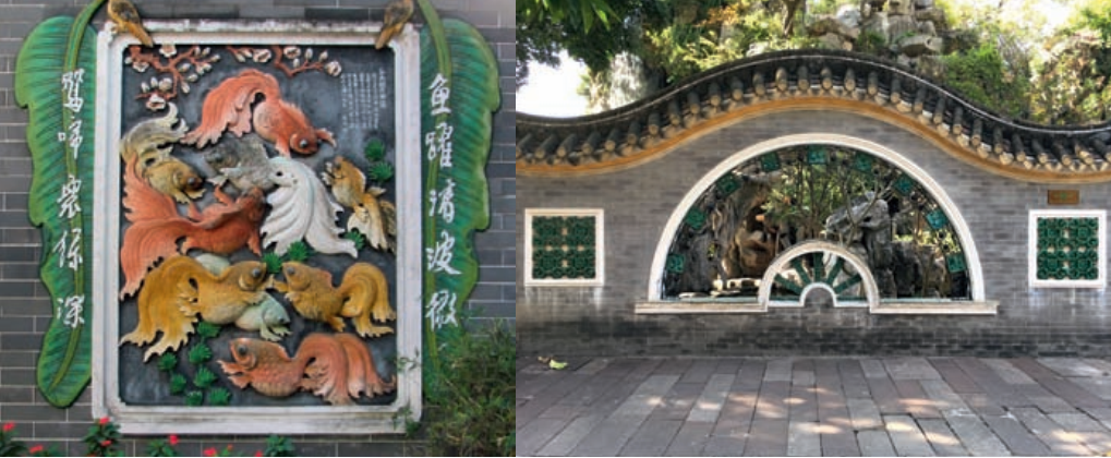

园主造园之处往往意味着世俗化的开始。“中国传统社会的世俗化所消解的是对准宗教性的、集政治权威与道德权威于一身的政治教条与意识形态的消解。”[7]岭南士人园林,因士人常识理性的独特性,园林世俗化常常在布局、建筑、装饰、植物、山石或者形态、颜色、材质等诸多方面表现为功能优先、中西合璧、市井通俗等诸多世俗化特征。(图6)
图 6 清晖园建筑装饰与花墙
园林建筑理景较江南园林而言,装饰性较强,色彩艳丽,常运用故事戏曲、瓜果鱼虫等抒发园主祈愿安和富贵、仕途文艺步步高升等愿景[8]。建筑装饰分为功能性装饰和象征性装饰,兼顾普罗大众的民俗化需求,在建筑的各大构件如门、窗、墙、壁、梁柱、天花、屏风照壁等诸多方面,其手法如砖雕、木雕、石雕、彩塑、灰塑、泥塑、嵌瓷塑等。世俗化的体现不仅仅是装饰做法的迥异,还有表达含义的平民化,即除了传统士人解读的经典语义还有本土语汇、西洋语汇的综合运用。岭南士人园林因为庭园区与生活区联系紧密,势必会受其影响,常以岭南特有的植物瓜果花木为表现形态如因叶形似“业”而寓意事业成功地芭蕉,因闽南语系“旺来”谐音而寓意兴旺的凤梨等。余荫山房深柳堂、临池别馆与清晖园归寄庐、小蓬瀛等景物,以及园林中用来划分空间或起到装饰作用的花台对民俗图景蝙蝠寿桃图案的多次使用,八仙题材的运用等等可以证明岭南士人园林具有明显的世俗化倾向。十三行行商潘氏的海山仙馆更是如此,园主潘仕成的行商角色亦官亦商,属于岭南独有的士人类型,海山仙馆建设又处于古、近代社会(封建社会与半殖民地半封建社会)的转型期,因此风格中西兼具。以上案例皆体现了岭南士人园林世俗市井、享乐寻闲的士人诉求。
