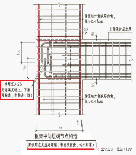

一、保证水平投影长度≥04labE
梁柱端节点弯折锚固的梁各排纵向钢筋均应满足包括弯弧在内的水平投影长度≥04labE,并考虑施工排布躲让因素后,伸至能达到的最长位置处。梁纵筋末端弯钩根据与柱纵筋之间的位置关系,有两种排布方式,如下所示:
1、贴柱箍筋内侧下弯
端节点处弯折锚固的框架梁上层纵向钢筋的竖向弯折段,如需与相交叉的另一方向框架梁纵向钢筋排布躲让时,当框架柱、框架梁纵筋较少时,可伸至紧靠柱箍筋内侧位置,与两侧柱纵筋保持不小于25mm的间隙。

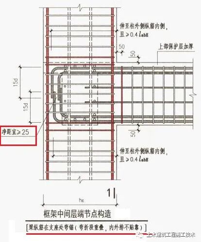

2、距柱纵筋一定距离后下弯
在梁柱端节点处当梁纵筋较多且无法满足伸至紧靠柱箍筋内侧要求时,或者柱纵筋较多,无法满足相互净距要求时,可仅将框架梁纵筋伸至柱外侧纵筋内侧弯折,满足与柱外侧纵筋内侧净距不小于25mm的要求。梁顶各排纵筋和梁底各排纵向钢筋在端节点的竖向弯折段之间的净距不小于25mm,且最内排梁纵筋包含弯弧在内的平直段水平投影长度满足≥0.4labE,如下图所示!
(1)、粱纵筋在端支座处弯锚,弯折段重叠,均不贴靠
(2)、粱纵筋在端支座处弯锚,弯折段重叠,内外排不贴靠

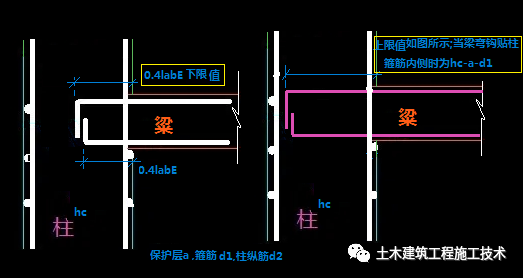

二、如上图所示,在梁柱端节点内梁纵筋相对于柱纵筋位置有两种弯折方式:贴柱箍筋内侧下弯、距柱纵筋一定净间距后下弯。当端节点内梁上部和下部钢筋排数较多,造成节点内钢筋较密集,影响混凝土浇筑,那么梁上部或者下部各排纵筋弯钩竖直段之间的净间距可以适当调大(最小值满足≥25mm),但是端节点最内侧一排梁弯折锚固平直段(含弯弧在内)投影长度必须大于等于0.4labE,这个数值是梁上下排钢筋深入梁内弯折锚固的的下限值(见下图)。
参考规范:16G101-1/18G901-1/GB50010
