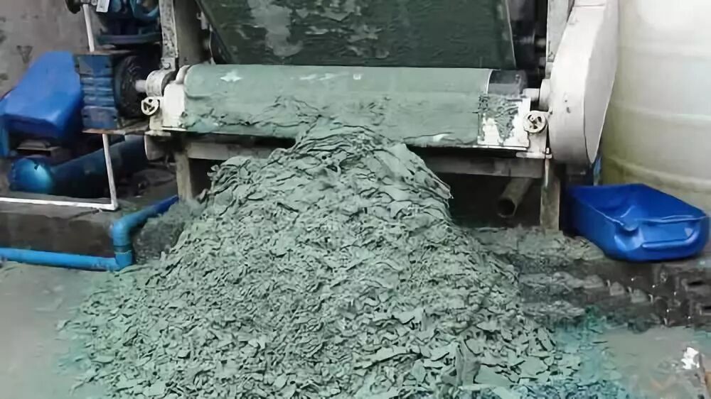

电镀污泥是电镀厂废水处理过程中必然产生的固体废弃物,目前常见的电镀废水处理方法就是在其中加入碱液,促进其沉淀,这也是电镀污泥的主要来源之一。
国内大半电镀厂都采用碱液沉淀的方法处理废水,必然会产生金属氢氧化物,经过污泥压滤脱水之后就会形成电镀污泥。
电镀废水的处理中会加入还原剂、酸、碱、氧化剂等药剂,所以电镀污泥中的物质种类非常多,成分也非常复杂。
根据电镀废水粗粒方式的不同将电镀污泥分为混合污泥和分质污泥两类,混合污泥是指经过将经过不同工艺和环节的污泥集中起来进行统一粗粒;分质污泥就是将不同的电镀废水分类处理,污泥中包含某种主要重金属。

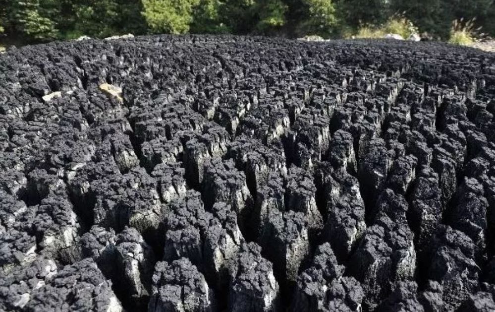

电镀生产行业在全球范围内都属于重度污染行业,其中各类物质复杂,难以降解,性质非常不稳定。
如果不能科学合理地处置电镀污染物,那么其产生的后果将会非常严重。电镀污泥中的重金属很容易进入水和土壤,对环境造成破坏,甚至影响人类和动植物的健康。
土壤污染是指电镀污泥中的有害重金属逐渐向下渗透,进入土壤之后能够杀死微生物,土壤质量快速下降,导致农作物产量降低甚至枯死,对生态平衡带来非常严重的破坏。
土壤中的重金属进入瓜果植物,然后进入人体,对人类身体健康带来极大的威胁。水体污染也是一个非常严重的危害,电镀污泥如果未经妥善处理,那么下雨后将会产生大量含有污染物的液体,逐渐污染水体,带来极大的水资源安全威胁,直接影响依赖水体生存的动植物,造成更加严重的后果。
电镀污泥中存在的金属物质会通过食物链或者大气环境的方式进入人体,对人类健康产生极大威胁,轻者导致皮肤和呼吸道不适等,重者可能导致神经系统受损。甚至造成严重的器官障碍。
