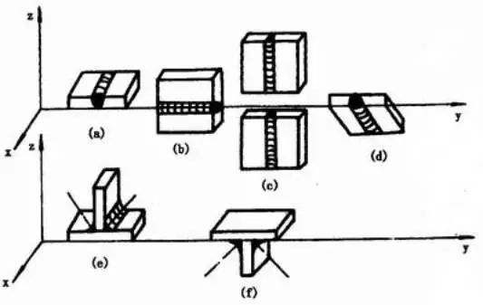

三、焊接位置种类
  根据GB/T3375—94《焊接术语》的规定,焊接位置,即熔焊时,焊件接缝所处的空间位置,可用焊缝倾角和焊缝转角来表示。有平焊、立焊、横焊和仰焊位置等。
  焊缝倾角,即焊缝轴线与水平面之间的夹角,见图1—13。
图1—13  焊缝倾角
  焊缝转角,即焊缝中心线(焊根和盖面层中心连线)和水平参照面Y轴的夹角,见图1—14。
图1—14  焊缝转角
  (1)平焊位置  焊缝倾角0°,焊缝转角90°的焊接位置,见图1—15(a)。
图1—15  各种焊接位置
(a)平焊  (b)横焊  (c)立焊  (d)仰焊  (e)平角焊  (f)仰角焊
  (2)横焊位置  焊缝倾角0°,180°;焊缝转角0°,180°的对接位置,见图1—15(b)。
  (3)立焊位置  焊缝倾角90°(立向上),270°(立向下)的焊接位置,见图1—15(c)。
  (4)仰焊位置  对接焊缝倾角0°,180°;转角270°的焊接位置,如图1—15(d)。
  此外,对于角焊位置还规定了另外两种焊接位置。
  (5)平角焊位置  角焊缝倾角0°,180°;转角45°,135°的角焊位置,见图1—15(e)。
  (6)仰角焊位置  倾角0°,180°;转角225°,315°的角焊位置,见图1—15(f)。
  在平焊位置、横焊位置、立焊位置、仰焊位置进行的焊接分别称为平焊、横焊、立焊、仰焊。T形、十字形和角接接头处于平焊位置进行的焊接称为船形焊。在工程上常用的水平固定管的焊接,由于在管子360°的焊接中,有仰焊、立焊、平焊,所以称全位置焊接。当焊件接缝置于倾斜位置(除平、横、立、仰焊位置以外)时进行的焊接称为倾斜焊。

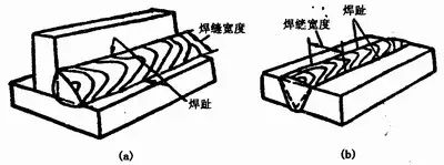

  1.焊缝宽度
  焊缝表面与母材的交界处叫焊趾。焊缝表面两焊趾之间的距离叫焊缝宽度,如图1—17。
图1—17焊缝宽度

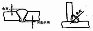

  2.余高
  超出母材表面焊趾连线上面的那部分焊缝金属的最大高度叫余高,见图1—18。在静载下它有一定的加强作用,所以它又叫加强高。但在动载或交变载荷下,它非但不起加强作用,反而因焊趾处应力集中易于促使脆断。所以余高不能低于母材但也不能过高。手弧焊时的余高值为0~3mm。
图1—18  余高

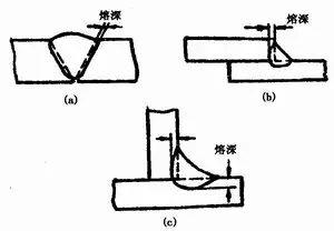

  3.熔深
  在焊接接头横载面上,母材或前道焊缝熔化的深度叫熔深,见图1—19。
图1—19  熔深
(a)对接接头熔深  (b)搭接接头熔深  (c)T形接头熔深

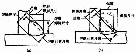

  4.焊缝厚度
  在焊缝横截面中,从焊缝正面到焊缝背面的距离,叫焊缝厚度,见图1—20。
图1—20  焊缝厚度及焊脚
(a)凸形角焊缝  (b)凹形角焊缝
  焊缝计算厚度是设计焊缝时使用的焊缝厚度。对接焊缝焊透日寸它等于焊件的厚度;角焊缝时它等于在角焊缝横截内画出的最大直角等腰三角形中,从直角的顶点到斜边的垂线长度,习惯上也称喉厚,见图1—20。
  5.焊脚
  角焊缝的横截面中,从一个直角面上的焊趾到另一个直角面表面的最小距离,叫做焊脚。在角焊缝的横截面中画出的最大等腰直角三角形中直角边的长度叫焊脚尺寸,见图1—20。

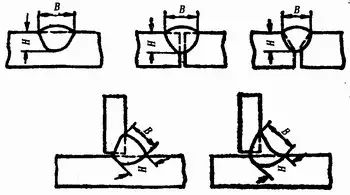

  6.焊缝成形系数
图1—21  焊缝成形系数的计算
  熔焊时,在单道焊缝横截面上焊缝宽度(B)与焊缝计算厚度(H)的比值(ф=B/H),叫焊缝成形系数,见图1—21。该系数值小,则表示焊缝窄而深,这样的焊缝中容易产生气孔和裂纹,所以焊缝成形系数应该保持一定的数值,例如埋弧自动焊的焊缝成形系数ф要大于1.3。
