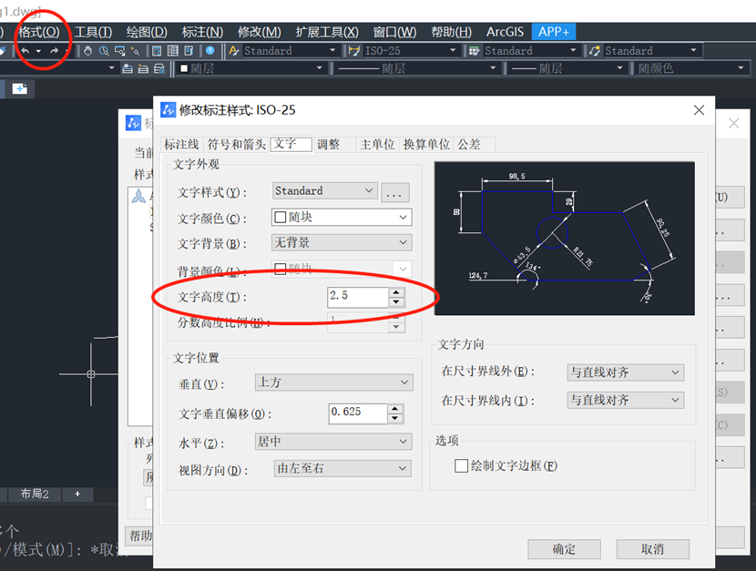

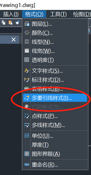

在CAD绘制图形的日常中,引线文字也是很常用到的素材,那么大家知道如何进行引线文字大小的设置和调节吗?那么下面我们就一起来看看这几种方法吧!方法1、如图所示在菜单栏中找到格式【多重引线功能】,找到【修改】并点击,就可以进行引线样式修改

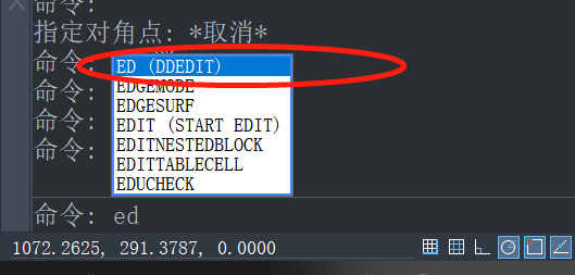

方法2:想要直接对字体进行修改的话可以在命令行直接输入【ED】命令
方法3:也可以通过命令行如下图所示输入【D】回车,出现标注样式管理器这样的菜单框,然后根据图像设计的需求进行设置
方法4、还可以通过菜单栏中,点击“选择格式”-“标注样式”-“修改”-“文字”-“文字高度”来进行编辑设置
