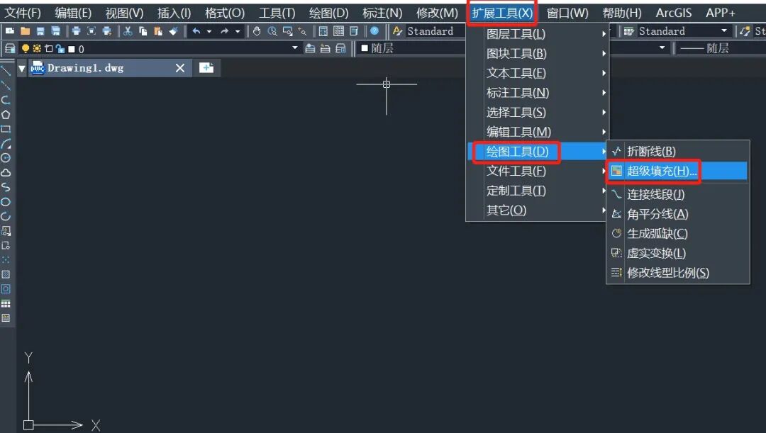

1.打开CAD软件后,在顶部菜单栏中选择【扩展工具】—【绘图工具】—【超级填充】。
或者在命令栏输入快捷键:SUPERHATCH,按回车键确认;即可调出【超级填充】对话框。

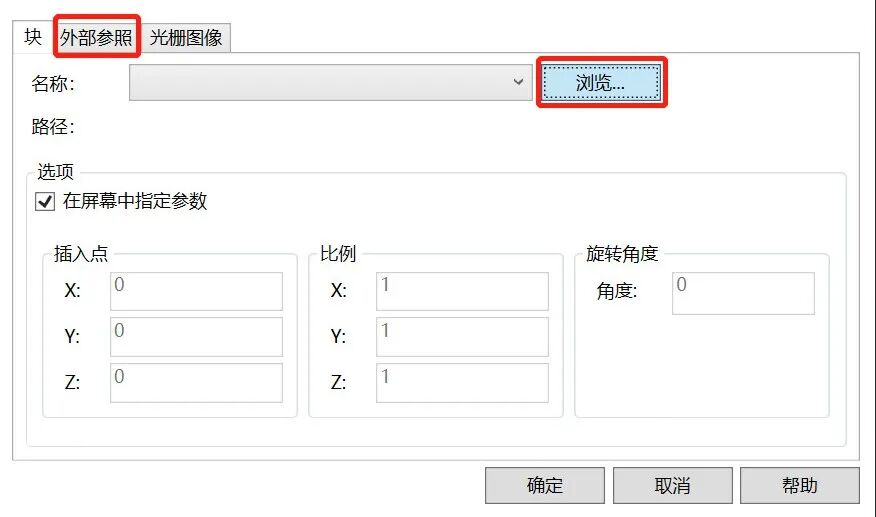

2.启动CAD软件的超级填充命令后,选择【外部参照】,点击【浏览】则可以选择想要的外部参照文件。如下图所示:
3.在打开对话框中选择外部参照的CAD文件,并点击【打开】按钮。
4.最后根据提示指定设置插入点、比例以及旋转角度参数的设定,单击填充区域内部来指定填充区域,回车后即可完成填充。
