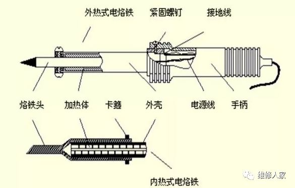

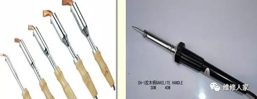

3、电烙铁分类
按照发热形式分类:内热式和外热式
按照温度控制方式分类:普通电烙铁;调温电烙铁;恒温电烙铁
内热式电烙铁有耗电省、体积小、重量轻、发热快等优点,额定功率有20W,25W两种,适合焊接小电子装置,如半导体收音机等。
外热式电烙铁
外热式电烙铁的额定功率有25W、30W、45W、75W、300W等。
如果电烙铁功率选择过大会烫坏元器件;功率选择过小会出现虚焊或焊锡熔化困难的现象。

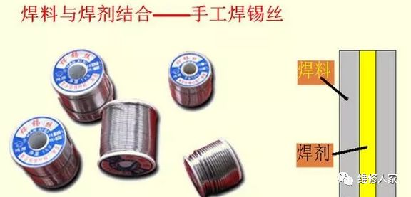

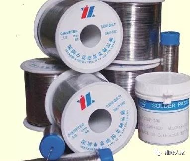

焊锡丝是手工焊接用的焊料。焊锡丝是管状的,由焊剂与焊锡制做在一起,在焊锡管中夹带固体焊剂。焊剂一般选用特级松香为基质材料,并添加一定的活化剂,如盐酸二乙胺等。锡铅组分不同,熔点就不同。
常用的焊锡丝如Sn63Pb37,熔点183℃,Sn62Pb36Ag2,熔点179℃。管状焊锡丝的直径的0.2、0.3、0.4、0.5、0.6、0.8 、1.0 等多种规格。焊接穿孔元件可选用0.5、0.6 的焊锡丝。

1、电烙铁的选择
合理地选用电烙铁,对提高焊接质量和效率有直接的关系。如果使用的电烙铁功率较小,则焊接温度过低,使焊点不光滑、不牢固,甚至焊料不能熔化,使焊接无法进行。如果电烙铁的功率太大,使元器件的焊点过热,造成元器件的损坏,致使印制电路板的铜箔脱落。

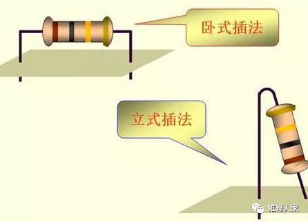

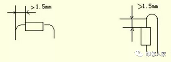

3、元器件引线加工成型
元器件在印制板上的排列和安装有两种方式,一种是立式,另一种是卧式。元器件引线弯成的形状应根据焊盘孔的距离不同而加工成型。加工时,注意不要将引线齐根弯折,一般应留1.5mm以上,弯曲不要成死角,圆弧半径应大于引线直径的1~2倍。并用工具保护好引线的根部,以免损坏元器件。同类元件要保持高度一致。各元器件的符号标志向上(卧式)或向外(立式),以便于检查。

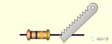

安装的元器件字符标记方向一致,并符合阅读习惯,以便今后的检查和维修。穿过焊盘的引线待全部焊接完后再剪断。

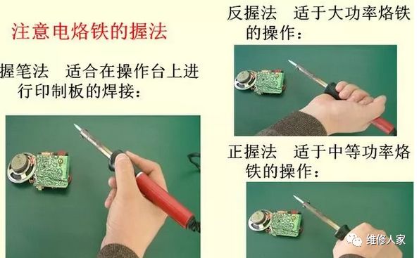

1、电烙铁的握法
为了人身安全,一般电烙铁离开鼻子的距离 通常以30cm为宜。电烙铁拿法有三种。反握法动作稳定,长时间操作不宜疲劳,适合于大功率烙铁的操作。正握法适合于中等功率烙铁或带弯头电烙铁的操作。一般在工作台上焊印制板等焊件时,多采用握笔法。
