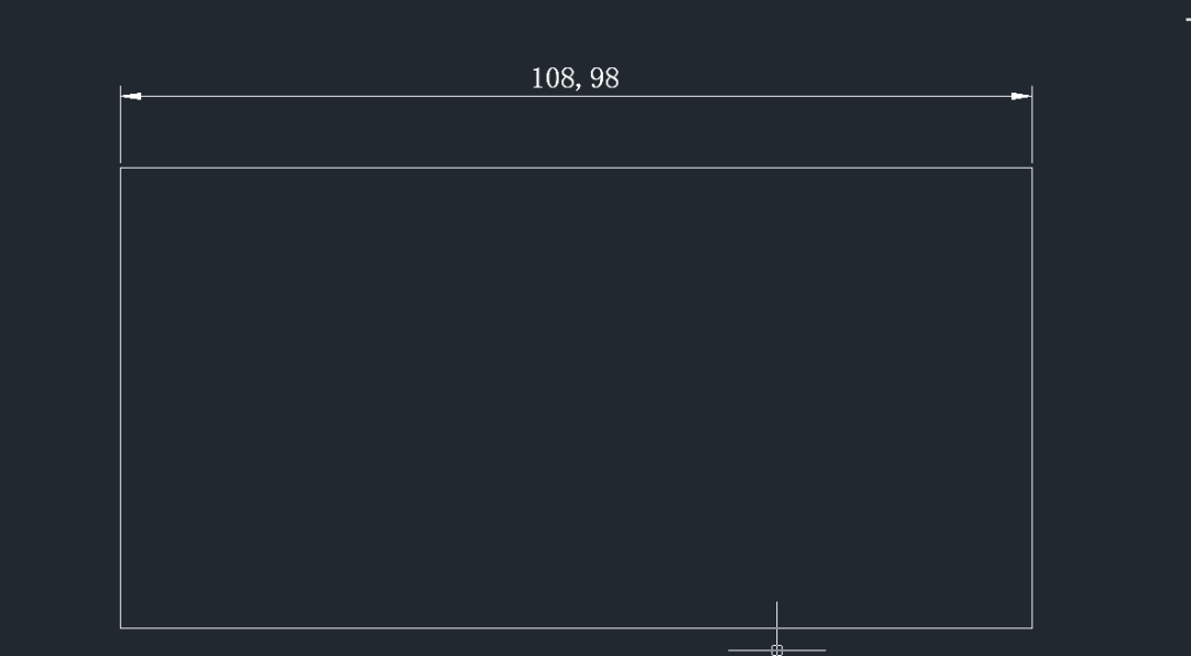

1.首先,打开CAD,随意绘制一个矩形,然后在上方的菜单栏中选中【标注】—【线性】,对矩形的任意一边进行线性标注,此时显示精度为小数点后2位,如下图所示。

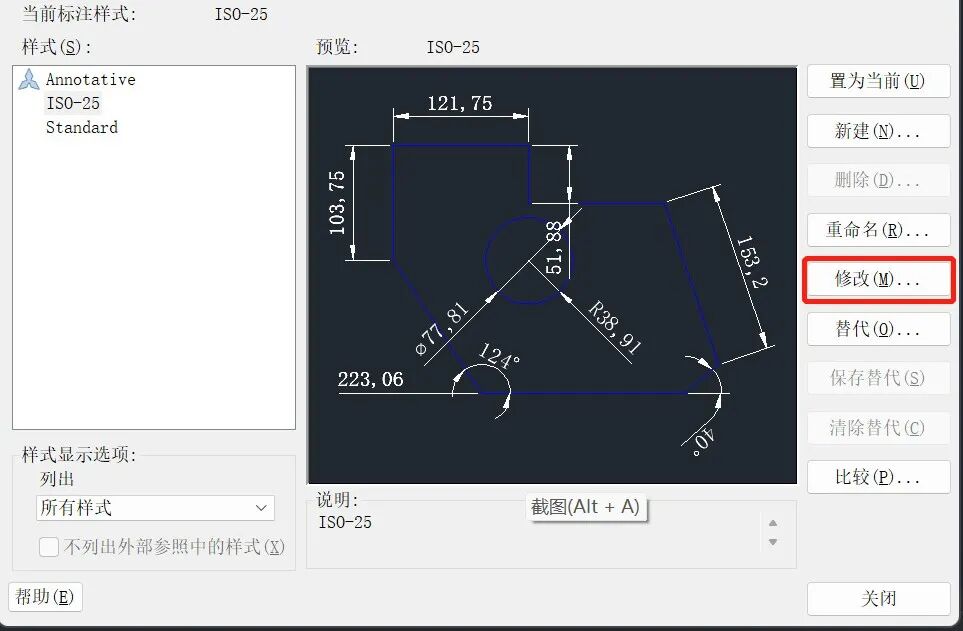

2.  在命令行中输入【D】,回车确认,调出【标注样式管理器】对话框,点击【修改】按钮。

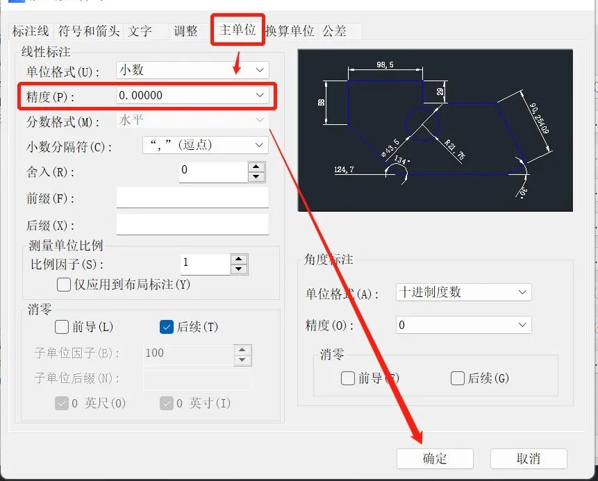

3.  选择【主单位】选项卡,在【精度】选项卡中修改精度,这里小编把2位小数改为5位小数,修改完成后点击【确定】并关闭【标注样式管理器】。

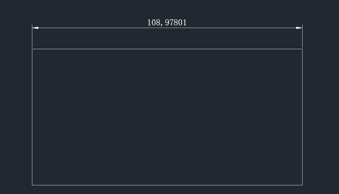

4.  回到绘图界面,我们可以看到标注的显示精度已经从2位小数变成了5位小数,如下图所示。
