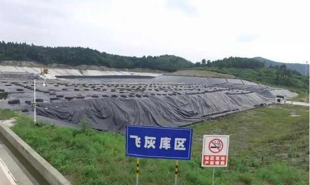

方式一:药剂螯和固化填埋——现在大量的飞灰填埋在垃圾填埋厂中,不但占用了大量的土地,而且经过长时间的填埋,飞灰中的重金属、二噁英、可溶性盐极有可能发生转移,进入垃圾渗滤液中。尤其是可溶性盐,螯合剂无法对盐进行螯和固化,导致飞灰中的盐很容易浸出到垃圾渗滤液中。
然而目前处理垃圾渗滤液的普遍方法为厌氧-好氧-超滤-纳滤-反渗透等,由于渗滤液中的盐含量过高,此时的渗滤液由“高COD难降解”有机废水变为“高盐、高硬、高COD、难降解综合废水”,这时“厌氧-好氧”将会失去原有的效果,处理垃圾渗滤液将更加困难。
如果在垃圾渗滤液中进行脱盐,也没有任何意义。一方面垃圾渗滤液中有很多有机物污染物、挥发性污染物和各种各样的杂质,在这中脱盐,将会导致所提的盐为“废盐”,没有任何利用价值;另一方面在这垃圾渗滤液中脱盐的成本很高,不适合脱盐。
图片 垃圾填埋场大量占用土地、渗滤液很难处理
