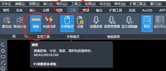

2.如下图所示在菜单栏处找到【工具】——【实用工具】——【测量】

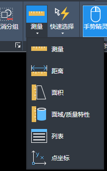

2、点击测量下拉菜单中有【距离--面积—面域—列表—点坐标】功能。

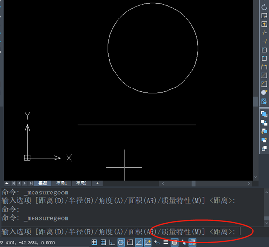

3、打开我们绘制好需要测量查询的图形,如下图所示,当我们需要查询这条直线的距离时,就可以在命令行直接回车

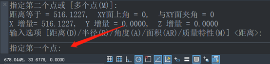

4、这时候需要确定我们测量的图像的第一个点,选择后回车

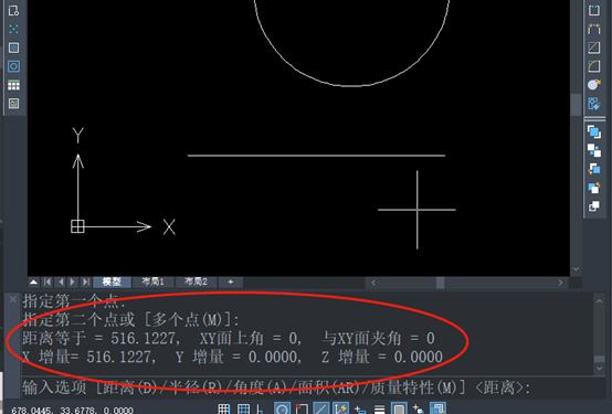

5、紧接着确定第二个点后回车
6、完成测量后,如下图所示会在命令行中出现图像的测量结果和数值
