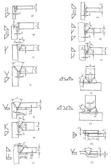

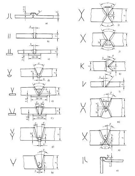

 熔焊的焊缝主要有对接焊缝和角焊缝,以这两种焊缝为主体构成的焊接接头有对接接头、角接接头、T形(十字)接头、搭接接头和塞焊接头等。根据GB/T 985-1988《气焊、焊条电弧焊及气体保护焊焊缝坡口的基本形式与尺寸》和GB/T 986-1988《埋弧焊焊缝坡口的基本形式与尺寸》常用的焊缝坡口基本形式与所构成的上述接头形式如图5 -1所示。图5 -1中给出了对接接头(见图5-1 a~n)、角接接头(见图5 -1o~u) 、T形和十字接头(见图5 -1 v~Y及z、a')及搭接接头(见图5 -1 b' 、c')的坡口形式、尺寸、熔化形成的焊缝金属(图中用细实线表示)。由符号字母代表的有关尺寸见表5-6。表5-6是参照GB/T 985-1988 ,  GB/T 986-1988标准规定列出的。选择哪一种坡口形式除按照上述两标准外,也可按行业和企业标准由焊件厚度确定,并且有一个合适的区间。例如厚度为30mm的板对接,既可以选择图5 -1 i所示的双Y形坡口(由表5-6可查得:用焊条电弧焊时,该坡口适于12~ 60mm厚的板;用埋弧焊时,适于24~60mm厚的板),也可以选择图5 -1 m所示带钝边的双U形坡口。无论选择哪一种坡口形式,都首先要保证接头质量,同时还要考虑经济性。

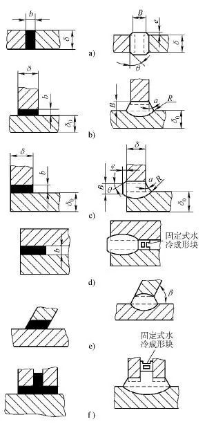

 电渣焊接头是熔焊接头中重要的一种接头。当焊件厚度大于30mm时即可以考虑采用电渣焊接头,特别是大断面的焊缝,例如焊件厚度大于60 mm,则电渣焊比电弧焊接头效率要高。常用电渣焊接头的基本形式如图5 -2所示,各种形式电渣焊接头尺寸见表5 -7。当工件采用电渣焊时要使工件位置做到焊缝由下至上,即适于垂直位置焊接的焊缝。电渣焊焊缝由焊接材料和母材边缘被高温的渣池熔化堆积而成,因而焊缝的内外侧应该有挡块,电渣焊适于大和特大焊接截面的焊件,如厚壁压力容器、大直径的轴、大厚度的管道、大机器件的拼焊等。电渣焊的焊件焊后通常要经正火——回火或高温退火热处理,以消除大焊接热输人造成的宽热影响区、粗晶粒、高残余应力的不良影响。
