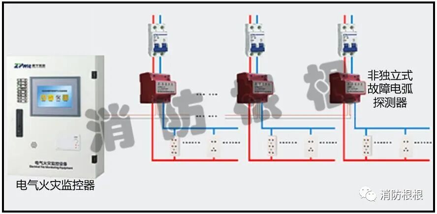

1、故障电弧探测器
非独立式故障电弧探测器通过电气火灾监控器接入上位机。
独立式故障电弧探测器不通过电气火灾监控器,采用有线或无线方式接入上位机;当监控点数不超过8个时,可采用此形式。

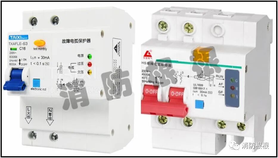

2、故障电弧保护器、故障电弧断路器

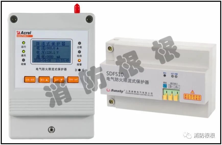

3、限流式保护器
