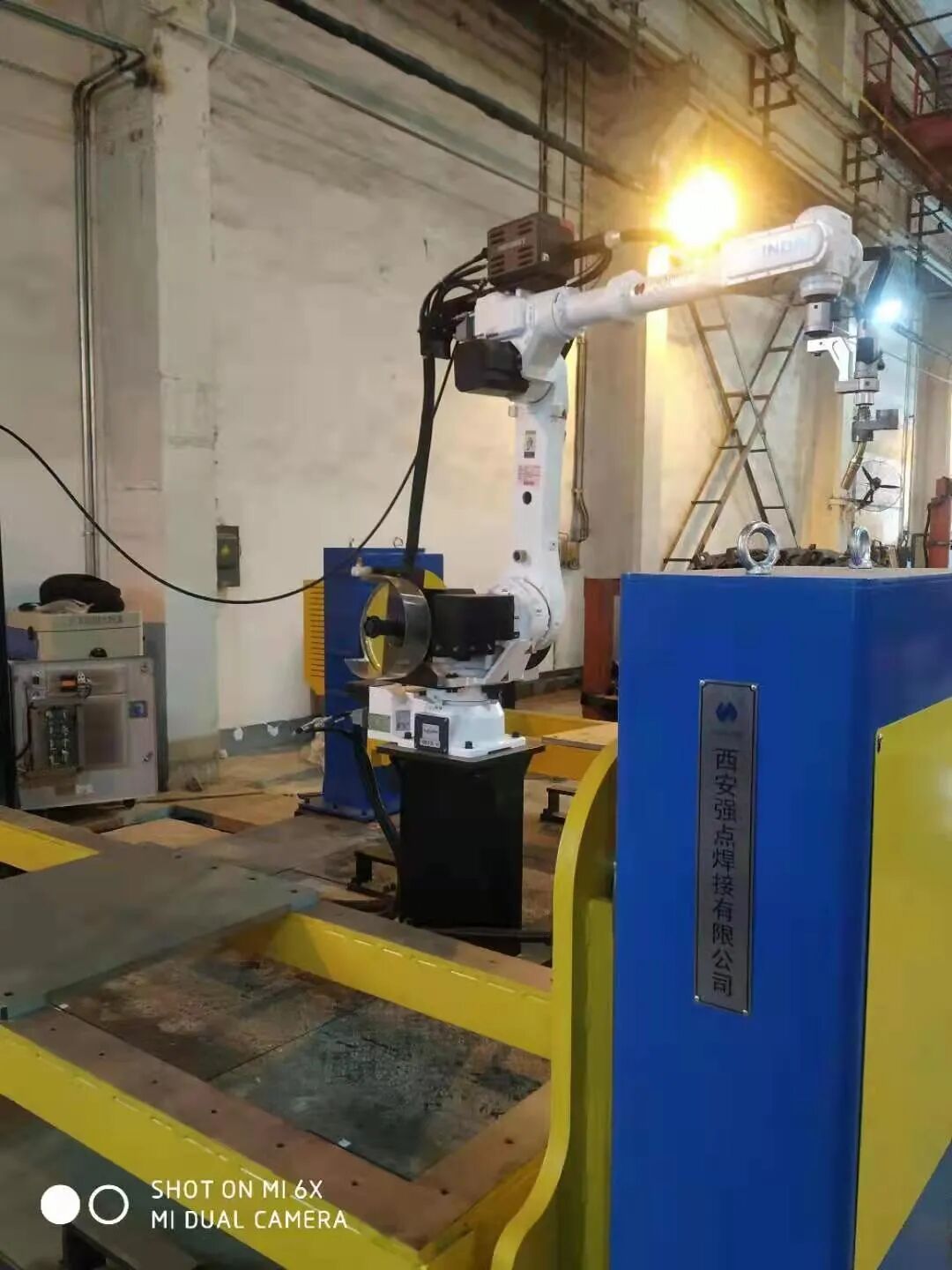

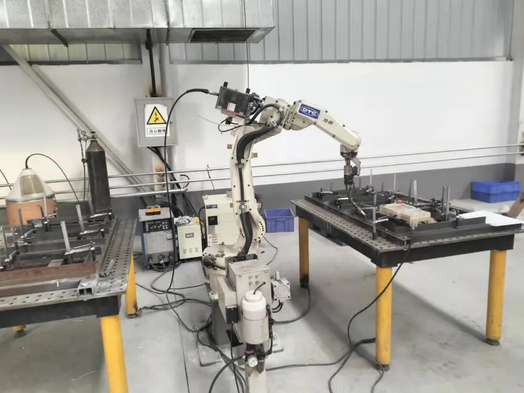

     焊接机器人焊接时飞溅多对焊接质量、焊头寿命、效率产能等影响很大,所以如何减少飞溅很多客户比较头疼,希望通过以下几点经验分享能对你有所帮助。
     焊接机器人产生的飞溅是不可避免的,我们只有通过采用更先进焊接机器人和焊接工艺来尽可能减少飞溅的发生,主要可以通过以下几点减少飞溅,提高焊接机器人焊接品质。
焊接机器人焊丝选择往往是大家最容易忽视的事情,很多人觉得焊丝不都一样吗?其实焊丝选择很重要,在焊接机器人焊丝选择中我们要注意3点:
第一选用超低碳合金钢焊丝,可以减少co气体引起的飞溅;
第二选用含有稳弧剂的药芯中空焊丝,可以减少飞溅60%;
第三 选择合适焊接电流和焊接电压,两者匹配飞溅最小,以1.2mm焊丝为例电流低于150A或高于300A飞溅最小。
第四焊丝深处长度尽量短点,焊丝每增加10mm,飞溅增加5%,所以在不堵塞枪头前提下,尽量缩短焊丝伸出长度。
第五焊接机器人焊枪角度也非常关键,一般来说垂直飞溅最少,倾角越大飞溅越大,所以焊接机器人调试时焊枪倾角不要超出20°。
