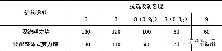

1.结构适用高度,采用装配整体式剪力墙结构房屋的屋最大使用高度比现浇剪力墙结构有一定程度降低,具体对比情况见表1.1。
表1.1 不同类型剪力墙结构适用的最大高度(m)

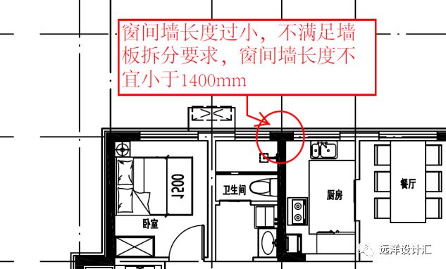

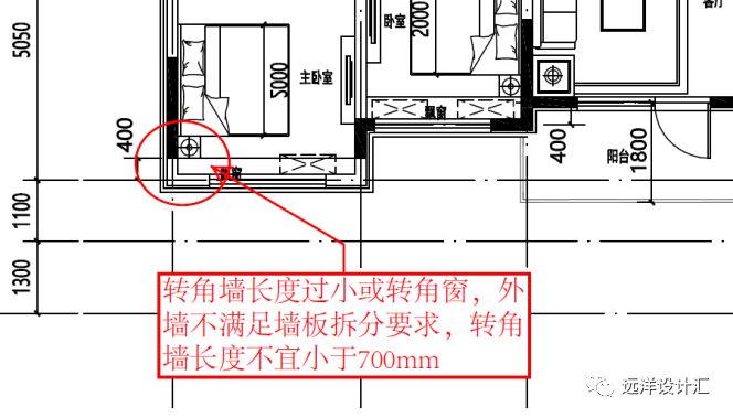

4.结构采用预制构件的可实施性。重点关注以下几点:
a.转角墙、窗间墙长度是否满足装配式实施。

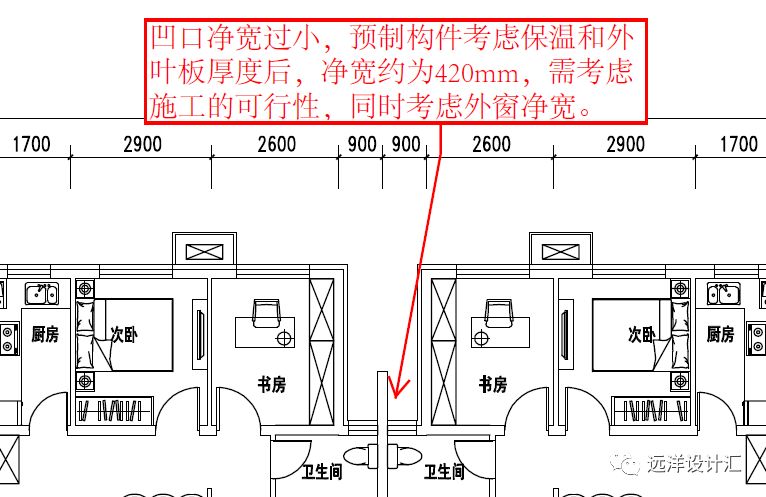

b.平面内凹深度较大时,注意凹口宽度是否满足后续施工操作要求。见例图a、b。
a-1 转角墙长度过小(转角窗)
a-2 窗间墙长度过小
b 平面凹口净宽过小

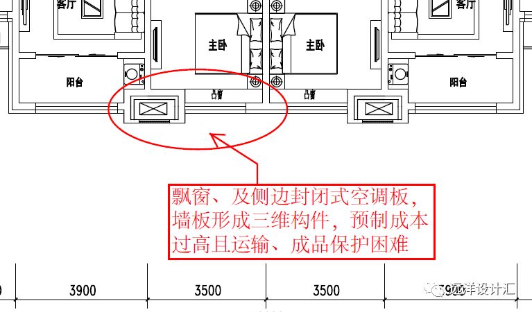

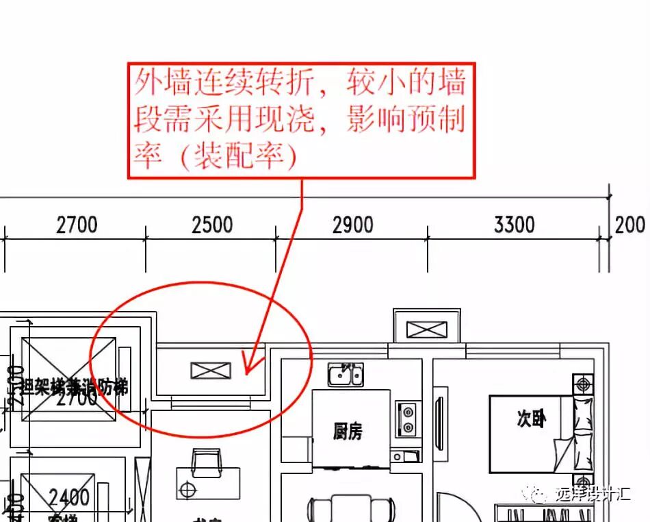

5.预制构件形式宜简洁,以利于控制成本。重点关注以下几点:
a.不宜采用飘窗,尽量避免出现三维预制构件。
b.外墙宜平。
a 飘窗
 b 外墙不平直

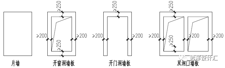

2.预制墙板截面厚度不宜小于200mm。
3.预制构件拆分。墙板两侧的拼接部位宜设在结构受力较小的部位;竖向预制构件优先采用一字型,不宜采用L型、T型、U型等三维构件,预制墙板常用形式见附2.1。
 图2.1 预制墙板常用形式

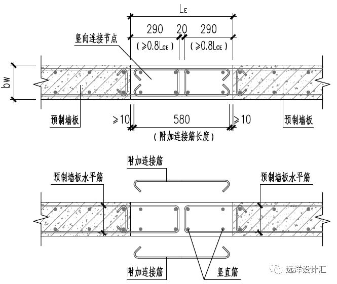

4.预制墙板的水平、竖向接缝的连接节点设计与施工是装配式结构的重点和难点,连接节点的性能是保证装配式结构性能的关键。装配式结构连接节点在施工现场完成是最容易出现质量问题的环节,而连接节点的施工质量又是整个结构施工质量的核心。节点设计应重点关注以下几点:
a. 套筒连接作为装配式结构最受诟病的质量缺陷,设计文件中应特别注明对钢筋连接套筒及灌浆料的材料性能及相关检测、检验的要求。
b.预制墙板竖向接缝设计,优先采用连接区段长度不大于600mm的连接节点(根据《装配式建筑评价标准》现浇节点长度不大于600mm时,现浇节点可计入预制混凝土体积),预制构件水平筋甩筋及现浇节点水平应选便于构件吊装,方便现场钢筋绑扎的方式。“一”字型连接节点钢筋排布构造如图3.1所示,其余种类连接节点可参见远洋《装配式建筑结构标准节点手册》。
图3.1 “一”字型连接节点钢筋排布构造

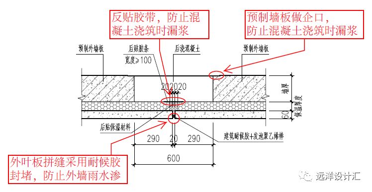

c.外叶板连接缝防渗漏问题。“一”字型连接节点防渗漏构造如图3.2所示,其余种类连接节点可参见远洋《装配式建筑结构标准节点手册》。
图3.2 “一”字型连接节点防渗漏构造

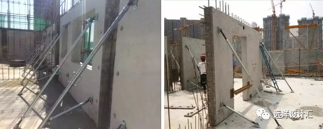

3.预制构件深化图应考虑预制构件施工吊装就位需要的预埋件(如图4.1所示墙板所需的临时支撑)。
(左)外墙板临时支撑布置图
(右)内墙板临时支撑布置图
  图4.1 墙板临时支撑布置图

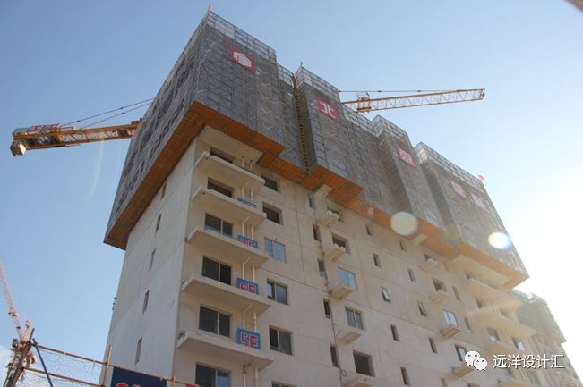

4.预制构件深化设计应配合总单位包考虑脚手架,塔吊安装所需的预留预埋问题。竖向构件采用装配式建造的剪力墙结构宜采用集成爬架(如图4.2所示),采用集成爬架可有效解决阳台挑架问题,实现外墙穿插施工。
图4.2 装配式剪力墙结构采用集成爬架
