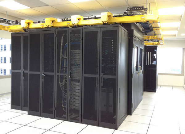

什么是光纤槽道?
光纤槽道,就是专门为布放软光纤而准备的塑料、铁质(涂漆)的走线槽,又称光纤走线槽道,材质一般分:阻燃工程塑料、铝合金、钢制 几种。宽度为120mm,200mm,240mm,300mm,340mm,400mm,高度一般为100mm。其他尺寸大量求购情况下 生产厂家可定制。一般是室内机房布线使用。
光纤槽道分两种:
1、塑料光纤槽道:塑料光纤槽道是根据高标准机房建设要求,吸收国外产品的优点结合中国国情而开发的新产品,槽体及出纤口等其它配件采用优质阻燃材料,整体性好,安装简单,转角处有圆角保护,确保光纤过弯半径大于40mm;出纤口为阻燃塑料加工而成,带圆角保护,可在槽体任意移动,方便光纤在合适位置下纤。

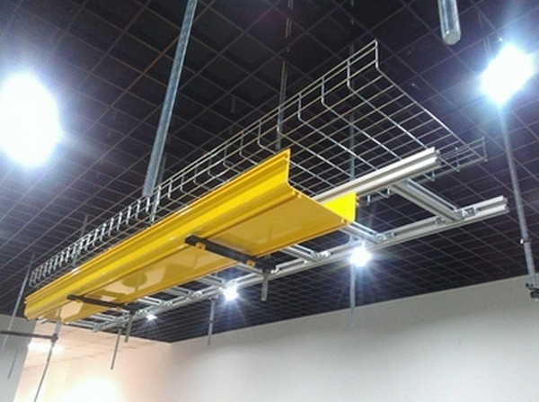

光纤槽道安装方法:

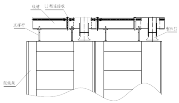

1、配线架架顶安装方式
此安装方式适用于多个配线架并列或与跳纤相连的设备在配线架附近。利用配线架和设备顶端的安装孔,固定槽道支撑杆,将槽道有效的连接起来。

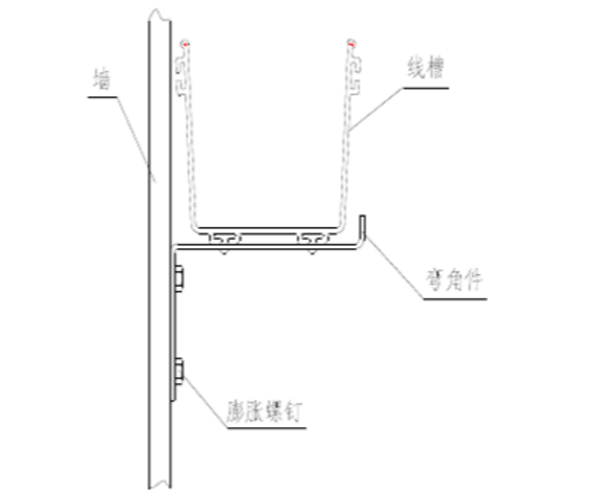

2、贴墙安装方式
当跳纤需要走过较长的距离,途中没有设备提供支撑,而跳纤经过的路径离墙边比较近时,可以选用此安装方式。

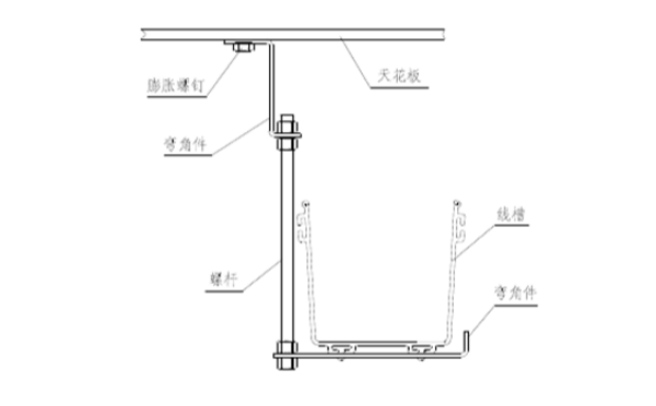

3、吊顶安装方式
当跳纤需要走过较长的距离,途中没有设备提供支撑,而跳纤经过的路径离墙比较远时,可以将膨胀螺钉钉入天花板内,利用附件支撑槽道。此安装方式走线比较灵活,不受机房内设备位置的限制,但必须确定此天花板牢固足以承受槽道及跳纤的重量。

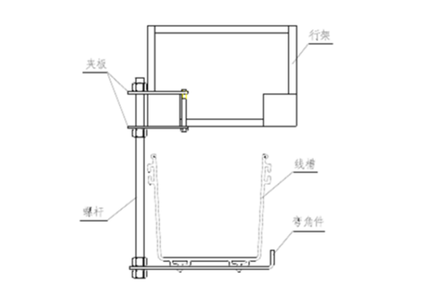

4、利用行架安装方式
当配线架处于行架的下方时,可以利用行架固定槽道支撑杆,将槽道有效的连接起来。
