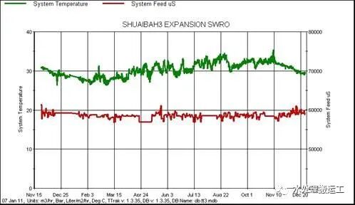

当水温升高后,在一些恒流量运行的反渗透系统中, 系统脱盐率会有所下降 。
这是由于水温升高导致粘度下降而使水通量上升,如果继续保持恒流量运行,就会造成生产同样流量的水所需操作压力降低,操作压力降低就会造成脱盐率下降,后续脱盐设备的再生周期也会同时缩短。
要维持系统脱盐率不变,就要采取恒压运行,但此时产水量会有所上升,而且随着温度的上升,产水量会不断增大。
所以,在高水温条件下,对于系统性能的维护需要根据实际需求进行相应的调节。

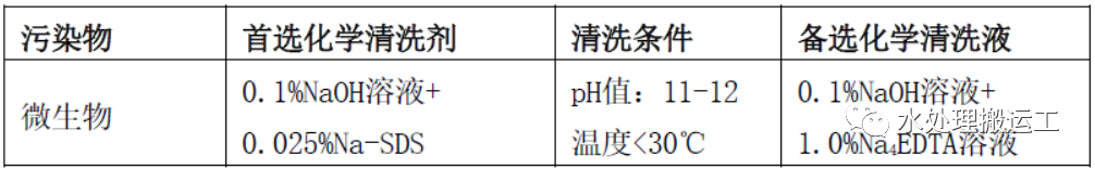

当发生了微生物污染,就要及时采取措施,对系统进行化学清洗,推荐的清洗药剂如下:
