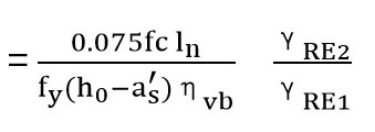

 那么,连梁的最大计算纵筋面积及配筋率:
一般工程中,混凝土等级不超过C50,βc=1.0,则:
 (式3)
      ——承载力抗震调整系数,对受弯构件取0.75。

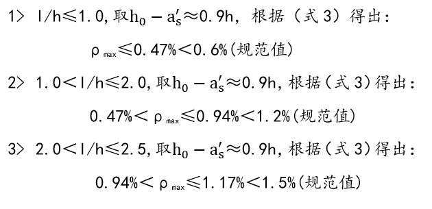

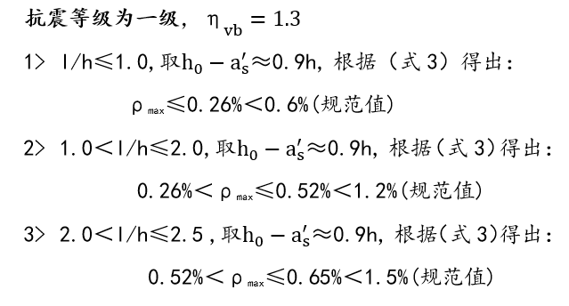

按普通工程混凝土强度C35,钢筋等级HRB400考虑,分别按抗震等级为一级、二级、三级、四级等情况核算其最大配筋率:

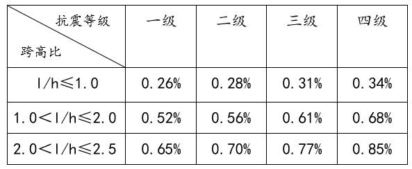

同理计算,可以分别得到抗震等级二级、三级、四级相对应的最大配筋率。
(表中可见:一、二级时,配筋率均不足最大配筋率的1/2)
以上计算可看出,抗震等级越低,连梁可能出现的最大配筋率越大,反之,抗震等级越高,连梁可能出现的最大配筋率越小。同时,由(式3)可看出,当混凝土等级越高,连梁可能出现的最大配筋率也越大,因此,混凝土等级取为C50,抗震等级取为四级时,连梁的最大配筋率如下:
 高规规定剪力墙的混凝土强度等级不宜高于C60,与以上计算方法相同,当混凝土等级为C55、C60时,βc=0.97、0.93.经复核,与之相对应的配筋率最大值依然在规范限值之内。
