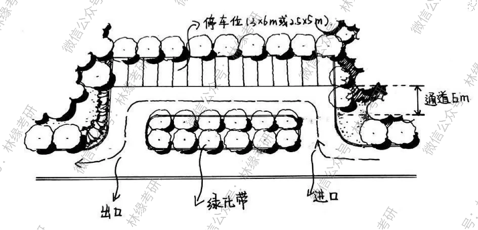

4) 机动车停车场的停车位少于50个时,可设 1个 出入口,其宽度宜采用 双车道  ;50~300个时,出入口不应少 于2个 ;大于300个时,出口和入口应分开设置,两个出入口之间的距离应大于 20m 。
5) 停车场在满足停车要求的条件下,应种植乔木或采取立体绿化的方式,遮阴面积不宜小于停车场面积的 30% 。
2. 小型汽车停车位尺寸:
2.5m*5.0m  或 3.0m*6.0m

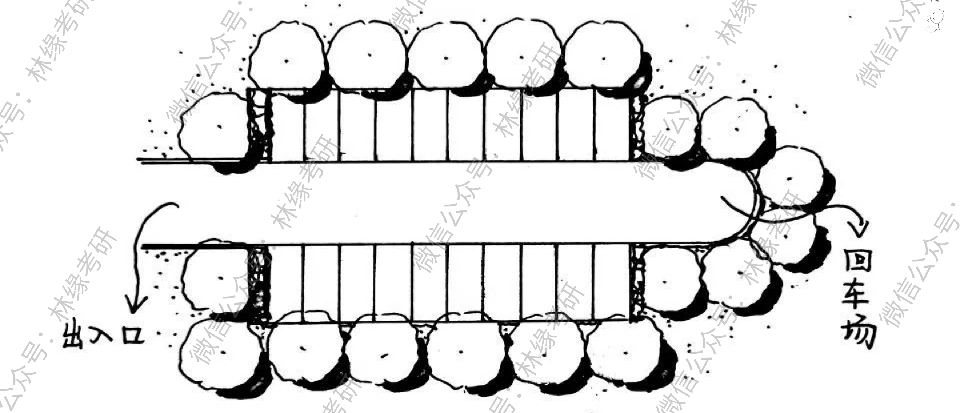

4. 停车场如果只有一个出入口:
可设置边长至少大于 6m 的回车场地。
双排停车位
 单排停车位
