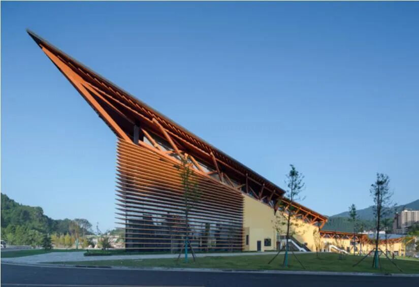

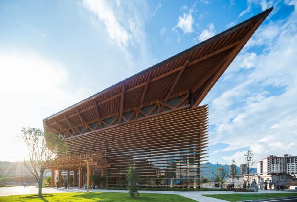

一、主游客中心
项目整体采用大跨度当代木结构,屋面采用胶合木桁架结构,屋顶采用铝镁锰板材,室内支撑结构采用钢筋混凝土现浇柱。
为了与环境相协调,建筑采用与群山有一定呼应、起伏变化大的屋面;为了与微地形相协调,建筑地面采用层层退台方式,顺坡渐变,将室内地面分为不同的标高,使其形成丰富的竖向空间,并实现视线的相互贯通。
△主游客中心鸟瞰
建筑北立面设置大面积的玻璃墙,营造通透、轻盈的视觉感受;为避免夏季过强的直射阳光进入室内,设计团队在幕墙外侧设置连续水平遮阳,遮阳在夏季可以遮住建筑南侧较高高度角的直射阳光,并且不遮挡游客的视线。
△主游客中心幕墙外侧的连续水平遮阳

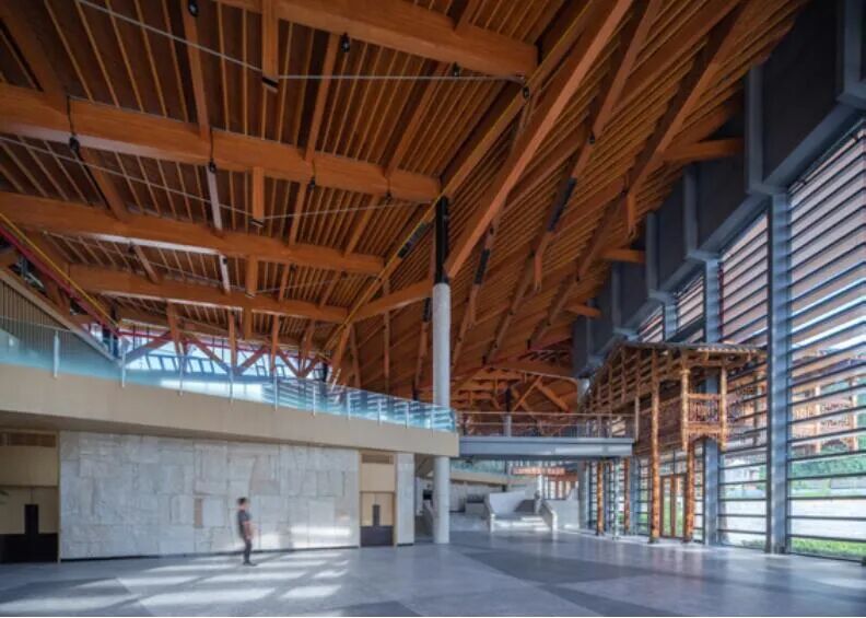

当代游客中心不仅是提供购票、如厕、等候等功能的场所,还需要提供足够大的空间,以承担巨大的人流量和复杂的多样化活动。采用了大跨度当代胶合木结构既能呼应传统土家建筑诚实的构造表达,又能彰显时代精神。
△ 主游客中心的大跨度当代胶合木结构
立面上的传统吊脚楼不仅是立面造型要素,同时还可以作为观景平台使用。
△主游客中心内景
建筑屋角主梁悬臂超过10 m,建筑外墙在屋顶下部内凹,形成强烈的阴影,使得巨大的屋顶产生轻盈的漂浮感。
△主游客中心屋角主梁悬臂

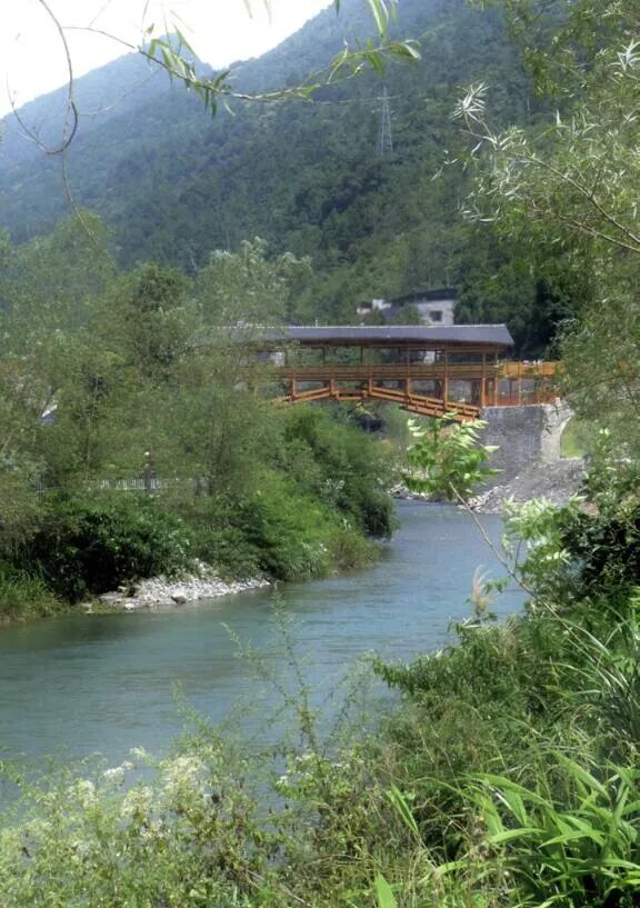

三、墨客廊桥
使用胶合木和现代建造工艺,严格控制木构件的尺寸。在胶合木柱之间不设柱间斜撑的情况下,采取特殊构造措施,加强木柱与木纵梁之间的节点抗侧刚度。
不仅解决了行人跨水的功能需求,还创造出一个能遮风挡雨、尺度舒适的公共交往空间(长80 m,宽8 m)。
△ 墨客廊桥中景
△ 墨客廊桥内景

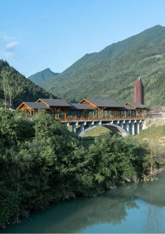

四、地仙廊桥
沿用传统伸臂风雨桥的结构逻辑,使用胶合木设计了跨度为 25 m 的地仙廊桥。
地仙廊桥的桥体承重构件采用多层密肋胶合木梁构成,这种拱形结构能充分发掘木材抗压强度高的力学性能,可以有效控制桥体主要构件的尺寸。
桥体的水平抗侧刚度主要依靠桥体立柱之间的支撑体系,设计团队将其隐藏在桥面以下,避免对正常通行的桥面产生影响,同时桥面4 m的宽度足以承载一些公共活动。
△ 地仙廊桥中景
△地仙廊桥内景

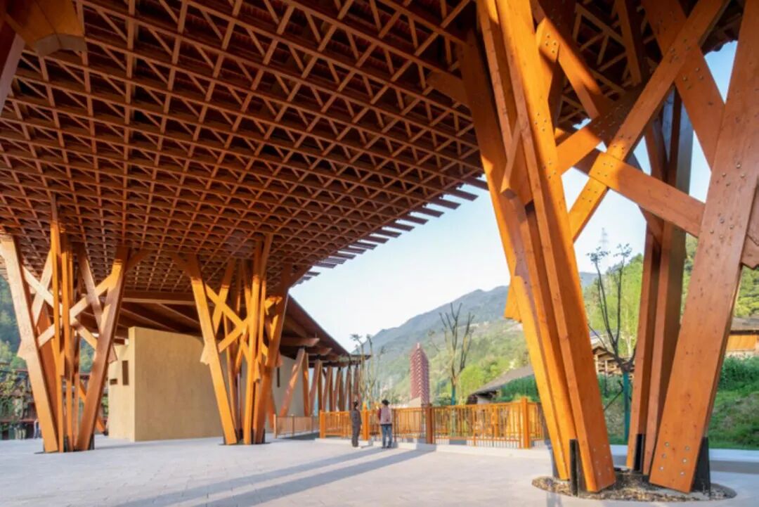

五、中意 · 国际建筑研学营
中意 · 国际建筑研学营包括展览中心、学员宿舍、多功能报告厅、研学教室和食堂等诸多单体建筑。
为营员的各种公共交往行为提供空间的保证。 在展览中心建筑群,团队设置了大跨度复合木结构,为学员提供了具有强烈公共性的灰空间。
在连接 VR 体验馆和展览中心之间的公共空间,采用了4组巨型胶合木立柱,通过不同尺度、不同角度的胶合木构件的纵横搭接。
报告厅由承重的木梁、木柱搭建而成,该结构不仅提供了空间,其自身也形成强烈的构造表达,不需要施加任何装修。
△ 中意 · 国际建筑研学营俯瞰
△中意 · 国际建筑研学营近景
