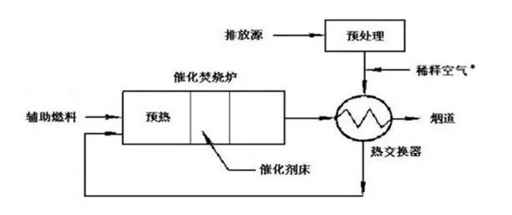

2.2催化燃烧法
        是在直燃法的基础上加入催化剂(如MnO2),大大降低废气的反应活化能,使其在较低温度下就能完全燃烧,无二次污染,工艺简单,操作方便,安全性好;装置体积小,占地面积少;设备的维修与折旧费较低。该法适用于中高浓度的有机废气治理,国内外已有广泛使用的应用,效果良好。

某工业区废气收集示意图及喷淋吸附工艺系统图
某工业园区废气处理系统规划参考图
