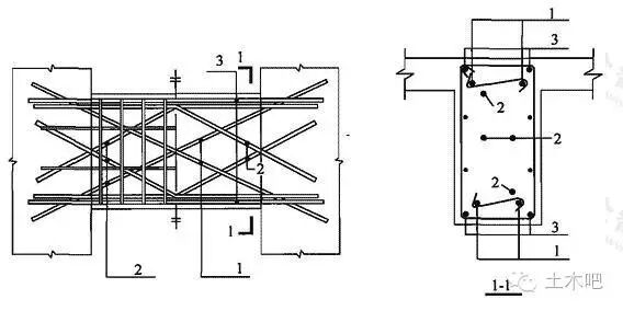

        3、采用交叉斜筋和普通箍筋共同抗剪
        增设交叉斜筋配筋抗剪或同时配置普通垂直箍筋,两者共同抗剪。
        《混凝土结构设计规范 》GB50010-2010第11.7.10条规定:对于一、二级抗震等级的连梁,当跨高比不大于2.5时,除普通箍筋外宜另配置斜向交叉钢筋,其截面限制条件及斜截面受剪承载力可按下列规定计算:
当洞口连梁截面宽度不小于250mm时,可采用交叉斜筋配筋(图11.7.10—1),其截面限制条件及斜截面受剪承载力应符合下列规定:
        可以看出, 配置交叉斜筋,剪压比限值提高了,但这种方法施工有一定难度,主要是墙体厚度尺寸不大,容易造成钢筋过于密集,影响混凝土对钢筋的握裹能力等。

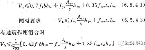

6、在连梁内配置钢板
《高层建筑钢-混凝土混合结构设计规程》 CECS 230:2008 第6.5.4条规定: 钢板混凝土连梁的斜截面受剪承载力应符合下列规定:
    无地震作用组合时
式中 Vb——连梁剪力设计值;
     ?t——混凝土轴心抗拉强度设计值,按现行国家标准《混凝土设计规范》GB 50010的规定采用;
     ?yv——箍筋的抗拉强度设计值,按现行国家标准《混凝土设计规范》GB 50010的规定采用;
     b——连梁截面的宽度;
     hb0——连梁截面的有效高度;
     Asv——配置在同一截面内各肢箍筋的全部截面面积;
     s——沿构件长度方向的箍筋间距;
     tw——钢板的厚度;
     hw——钢板的高度;
     ?ssv——钢板的抗剪强度设计值;
     γRE——受剪承载力抗震调整系数,取0.85。
    从规范公式可以看出,钢板可以承担一部分剪力。

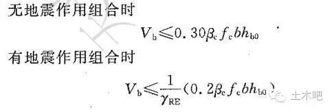

    《高层建筑钢-混凝土混合结构设计规程》 CECS 230:2008 第6.5.5条规定: 钢板混凝土连梁的截面限制条件,应符合下列规定:
        相对于普通连梁,其剪压比限值也有所提高,其中在有地震组合时,很多专家建议上式中0.2的系数可提高到0.25。
