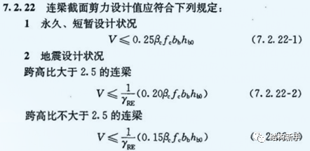

②剪压比的概念:【高规7.2.22】
剪力设计值与截面抗压承载力设计值之比。公式转化一下,实际上是平均剪应力与混凝土抗压强度的比值。等式右边的混凝土强度等级、截面尺寸确定后就是不变值,而右边剪力则与地震烈度有关,这也是8度区连梁容易剪压比超限的原因。

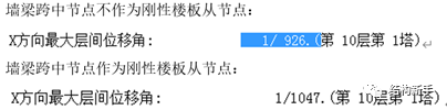

(4)墙梁跨中节点不作为刚性楼板从节点
(5)提高周期折减系数

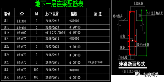

三.连梁施工图及配筋:【高规7.2.27】
①连梁编号:(跨高比≤5的连梁)
不管跨度、梁宽(墙宽),只根据梁高进行编号,例如墙厚×400为LL1、墙厚×470为LL2。对于不同的配筋、梁顶标高再细分为LL2、LL2a、LL2b。此处要注意特殊位置的梁顶标高。
②连梁纵筋: ( 包含跨高比> 5 的按框架梁设计的连梁、次梁等 )
连梁纵筋都是通长钢筋,一排只放2根。连梁与墙体同宽,墙体全部由水平分布钢筋,边缘构件等配筋十分复杂,连梁纵筋还要伸入墙体,梁宽会十分受影响,不能单纯的按“梁单排钢筋最大放置根数”,故连梁纵筋只配2根。
③连梁箍筋: ( 跨高比≤ 5 的连梁 )
(1) 配筋选择
间距一般都取100mm,最小直径为8mm,A8@100(2)=G1.0,参数设置用一级钢,一般也就A8@100(2)=G1.0,A10@100(2)=G1.57,A12@100(2)=G2.26;(当参数设置采用一级钢,我们手配三级钢时:C8@100(2)=G1.33,C10@100(2)=G2.09,C12@100(2)=G3.0)
这处参数设置采用的是一级钢,PKPM是按照一级钢计算的,可以按照一级钢先配,当某些部位出现G1.1时,需配A10@100 (2)=G1.57,有点小浪费;若采用三级钢,则钢筋换算1.3*270/360=0.825,可配C8@100 (2)=G1.0。当然大部分设计院全套采用三级钢,不这么麻烦。

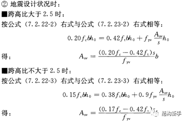

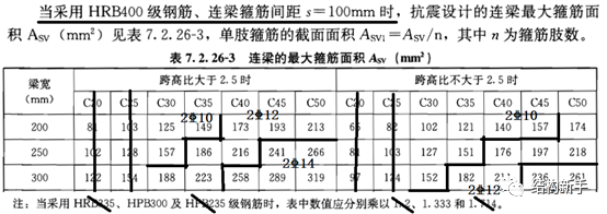

(2)最大箍筋面积
通过【高规7.2.22、7.2.23】公式联立,可以计算出连梁受剪,当混凝土被压碎时,箍筋能起到抗剪的临界截面。例如:跨高比>2.5,C50,梁宽200mm,对应最大箍筋面积为Asvmax=213,如果箍筋配置C14@100(2),Asvmax=308,对与提高其抗剪能力则是没有用的(箍筋还没发挥最大承载力,混凝土已被压碎),故最大配筋C12@100(2),Asv=226。
一般配箍,
C8@100(2)=G1.0 ,Asvmax=101 、 C10@100(2)=G1.57 ,Asvmax=157
可以随便配,
配置
C12@100(2)=G2.26 ,Asvmax=226 、 C14@100(2)=G3.0 ,Asvmax=308
则需考虑考虑。
(3)连梁伸入墙肢段箍筋,一般就把间距调150mm即可。 图片

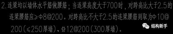

④连梁腰筋
墙体最小宽度为180mm,故墙肢水平分布钢筋最小也为C8@200,并且墙肢的水平分布钢筋在连梁内通长并作为腰筋,故连梁截面高度>700mm……,此条可以不看。
(1) 连梁跨高比> 2.5 时,墙肢的水平分布钢筋在连梁内通长并作为腰筋,此处也包含框架梁。
(2)连梁跨高比≤2.5时,腰筋配筋率≥0.3%,在总说明中加入此条,让施工单位取考虑,腰筋全部为附加钢筋,替代墙体水平筋。例如:墙厚200mm,间距取200mm,配筋量=200*200*0.3%=120mm2,当墙体水平筋为C8@200双层=101mm2则不够,此时需要2C10即可。
否则,要把所有连梁分成跨高比>2.5与≤2.5,将跨高比≤2.5的连梁计算0.3%的腰筋配筋率,再配筋扣除墙体的水平钢筋,梁编号表中备注某某梁附加水平腰筋2C8,十分麻烦。

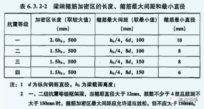

②箍筋:框架梁有加密/非加密、次梁无加密区

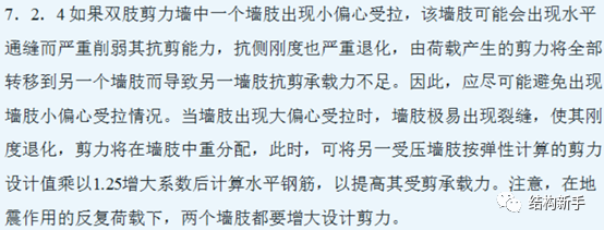

1.双肢墙偏心受拉:【高规7.2.4及条文说明】
需在交互定义中定义双肢墙,当此双肢剪力墙中出现了偏心受拉时,PKPM会自动考虑1.25的增大系数(框架结构的偏拉,PKPM自动考虑了)。考虑此增大系数后,再来看超限信息,否则计算配筋是不准确的。

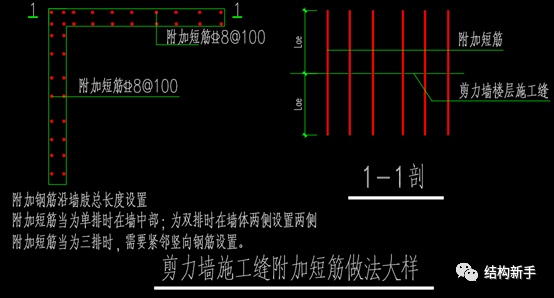

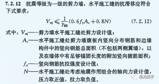

4.施工缝验算超限(一级抗震):【高规7.2.12】
施工缝:就是在层高处,每施工完一层,将墙体钢筋甩出来,再施工一层时,这处即为施工缝。一级抗震时要验算施工缝的滑移。
其中As只包含竖向钢筋,因此该项超限应仅与剪力墙的竖向配筋有关。PKPM在进行计算分析时,剪力墙的竖向配筋并不是按计算结果配置的,而是在计算之前,我们在设计信息中设定的,默认是0.25%的配筋率,故PKPM是用这个配筋率进行施工缝超限验算的。
所以,我们可以提高剪力墙的竖向配筋率,直至超限信息消失,超限部位则按照则采用调高后的配筋率进行竖向钢筋配置,并提供做法大样。
另外也可以通过提高墙厚。
