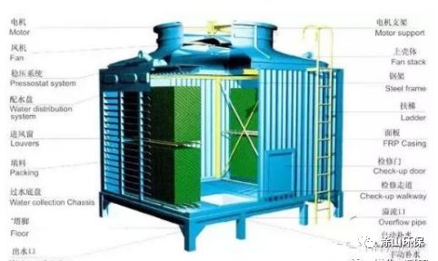

2、冷却塔的基本结构

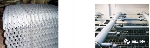

? 支架和塔体:外部支撑
? 填料:为水和空气提供尽可能大的换热面积
? 冷却水槽:位于冷却塔底部,接收冷却水
? 收水器:回收空气流带走的水滴
? 进风口:冷却塔空气入口
? 淋水装置:将冷却水喷出
? 风机:向冷却塔内送风
? 轴流风扇用于诱导通风冷却塔。
? 轴流/离心风扇用于强制通风冷却塔。
? 冷却塔百叶窗:平均进气气流;保留塔内水分。

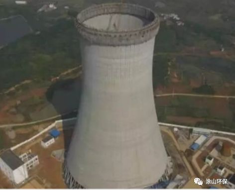

1、自然通风冷却塔
密度较小的热空气自冷却塔顶部流出;
密度较大的冷空气自塔底部进入冷却塔填补;
不需风机;
混凝土塔<200 m;
用于大热量的冷却。

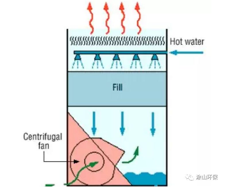

强制通风:
空气由离心风扇吹入通风口;优势:适用于气流阻力较大的塔体;离心风扇噪声相对较小。
逆流冷却塔:
冷却水被喷淋在填料上,向下流入冷却水槽。
空气从底部强制吹入,在填料内与水接触蒸发部分冷却水,从而降低水温。

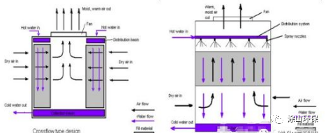

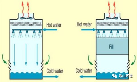

3、诱导通风冷却塔
横流式诱导通风冷却塔
逆流式诱导通风冷却塔
优势
回流程度低于强制通风冷却塔;风机运行费用小于强制通风冷却塔。
劣势
风扇与电机的机械传动需要防水设计。
热水从顶部进入冷却塔
空气通过风扇强制诱导,从底部进入冷却塔;使用强制诱导风扇。
横流式诱导通风冷却塔
冷却水从顶部进入,流经填料层;空气从一侧或两侧进入,诱导风机使空气横向流过填料层。

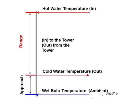

2.冷幅
冷却塔出水温度与入口空气湿球温度的差值:
小冷幅 = 高性能

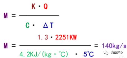

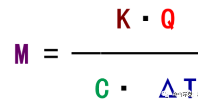

6.冷却水流量
K·Q=C·M·ΔT
K:估算系数
Q:机组最大制冷量
C:水的比热容
ΔT:供回水温差
M:冷却水质量流量
压缩式制冷机组最大制冷量的1.3倍;
吸收式制冷机组(溴化锂)制冷量的2.5倍。
1、选型举例
例题:一项用一台640RT机组的工程冷却塔水流量和补水量。
Q=640RT=2251KW
K=1.3
C=4.2KJ/(kg·℃)
ΔT=5℃
补水量m=M·2%=140kg/s·2%=2.8kg/s

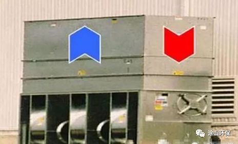

(3)开式和闭式对比
开式:首期的投入比较的少,但是运营成本较高(水耗、电耗)。
闭式:本设备适合在干旱、缺水、沙尘暴频发地区等恶劣环境中使用。能冷却介质多水、油类、醇类、淬火液、盐水及化学液等多种介质,介质无损耗和成份稳定。能耗低。
缺点:闭式冷却塔造价为开放式塔的三倍。

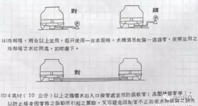

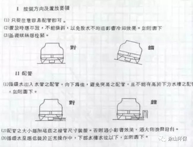

2、安装、配管注意事项
3、操作注意事项
