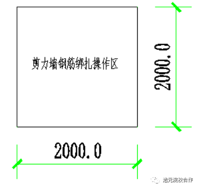

剪力墙钢筋绑扎操作的空间

 2、施工工艺
立2~4根竖筋→画水平筋间距→绑定位横筋→绑其余筋、竖筋→预留洞设置→(预留洞附加筋)
2、操作要点:
2.1墙钢筋的绑扎,也应在模板安装前进行。
2.2立2~4根竖筋:将竖筋与下层伸出的搭接筋绑扎,在竖筋上画好水平筋分档标志,在下部及齐胸处绑两根横筋定位,并在横筋上画好竖筋分档标志,接着绑其余竖筋,最后再绑横筋。横筋在竖筋里面或外面应符合设计要求。钢筋的弯钩应朝向混凝土内。
2.3竖筋与伸出搭接筋的搭接处需绑3根水平筋,其搭接长度及位置均应符合设计要求。
2.4剪力墙筋应逐点绑扎,双排钢筋之间应绑拉筋或支撑筋,可用直径10mm的钢筋制成,其纵横间距不大于60mm,钢筋外皮绑扎垫块或用塑料卡。
2.5剪力墙与框架柱连接处,剪力墙的水平横筋应锚固到框架柱内,其锚固长度要符合设计要求。如先浇筑柱混凝土后绑剪力墙筋时,柱内要预留连接筋或柱内预埋铁件,待柱拆模绑墙筋时作为连接用。其预留长度应符合设计或规范的规定。
2.6剪力墙水平筋在两端头、转角、十字节点、连梁等部位的锚固长度以及洞口周围加固筋等,均应符合设计抗震要求。
2.7墙体钢筋从楼板面或暗柱边起步距离为50mm。
2.8梯子筋、F卡顶模棍长度为:墙厚-2mm,,采用切割锯切割,顶模棍两端涂防锈漆。
2.9预留洞处墙筋切割或调整应规范,按设计图纸和规范要求设置附加筋,固定预留洞盒钢筋不允许焊接主筋固定。
合模后对伸出的竖向钢筋应进行修整,宜在模板上口上200mm左右绑一道水平梯子筋定位,浇筑混凝土时应有专人看管,浇筑后再次调整以保证钢筋位置的准确。
