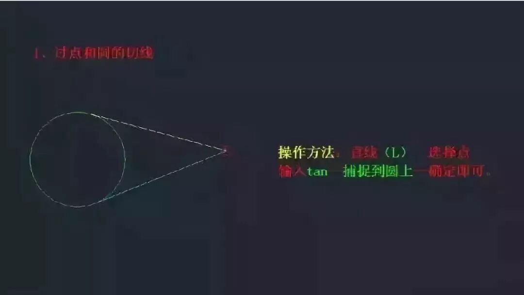

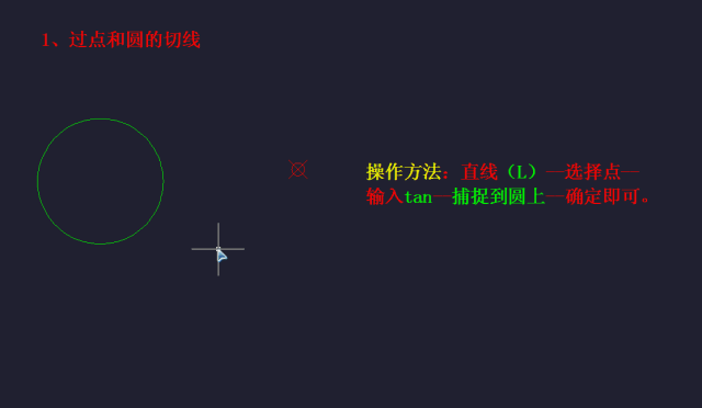

1、圆的相切线
动态演示

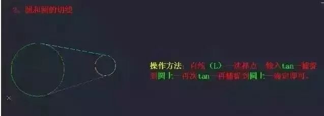

2、两圆的相切线
动态演示

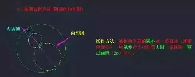

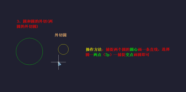

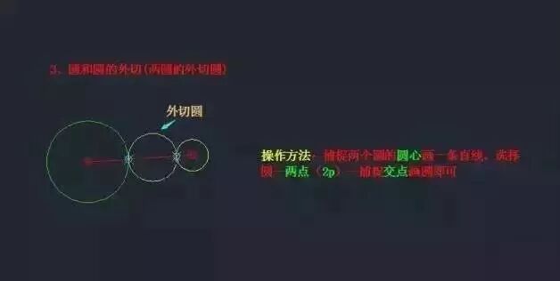

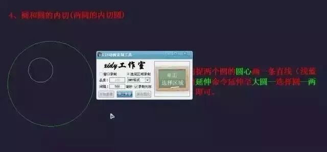

3、两圆的外切圆
动态演示
4、两圆的外切圆
演示

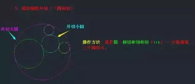

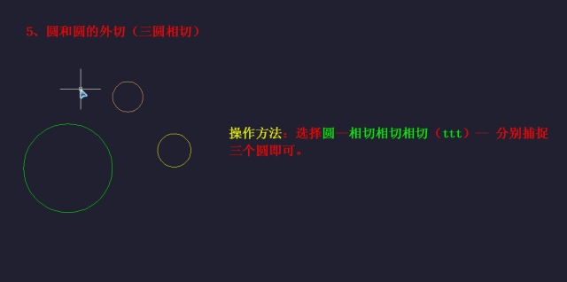

5、三圆相切
演示

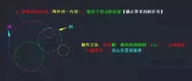

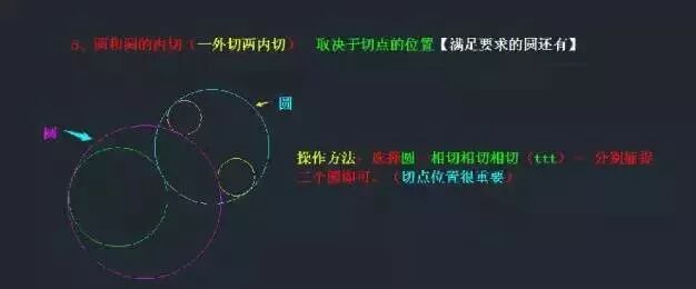

6、圆与圆的相切圆(一外切两内切)
7、圆与圆的相切圆(两外切一内切)
