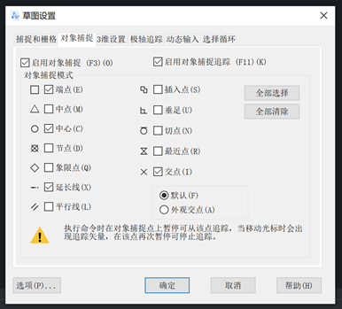

二、对象捕捉设置和调用方式
个别用户的习惯是打开全部对象捕捉方法,其实这样并不利于我们绘制图形。当我们的十字光标移动时,这时候系统会实时计算出哪些点满足条件,设置更多的选项,这时候系统计算的就会很多,当绘制的图形比较复杂密时集,不仅会影响软件性能,而且会影响我们的绘画。
因此我们建议打开几个常用的捕捉选项,如中点、圆心、交点、端点,其他选项通过SHIFT+右键菜单、工具栏或直接输入快捷键,如下图所示根据绘制需求来进行设置即可

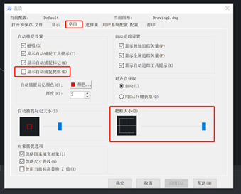

三、怎么调整捕捉的灵敏度
我们找到并打开选项对话框,如下图标注位置找到“靶框大小”的设置
自动捕捉靶框为显示在十字光标中心的方框,当图形的边界在靶框中就能捕捉到。
