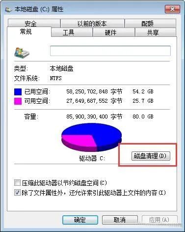

1、定期清理维护磁盘,C盘保留足够的空间,避免C盘空间不足

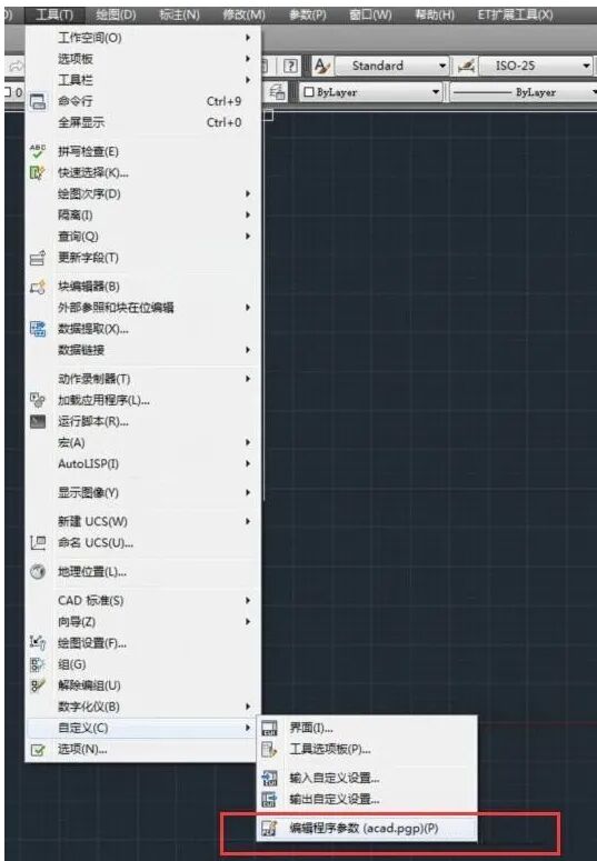

1、合理设置快捷键,记住常用快捷键,养成左键和右鼠的操作习惯。
左键盘与右鼠标配合使用,这是大多数高手的使用习惯。为了充分发挥这些优点,可以在左手设置常用的快捷键。
配置左手快捷键,提高CAD操作效率

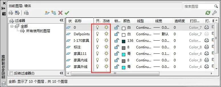

6、合理使用图层开关或冻结。
当图形复杂时,关闭或锁定一些干扰操作的层可以提高操作效率;冻结一些层可以减少显示数据,提高显示性能。
