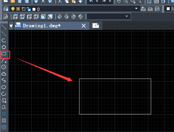

1.我们先打开CAD软件,如图在左侧工具栏点击使用矩形(_rectang)工具绘制一个矩形。

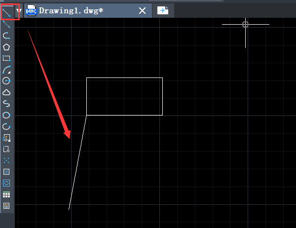

2.点击使用直线(_line)工具,绘制一条斜线,如下图所示。

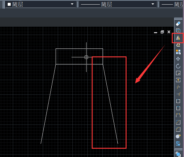

3、点击工具栏中的镜像(_mirror)工具,选择斜线做镜像,指定镜像线的第一点和第二点,是否删除源对象,选择否。如下图。

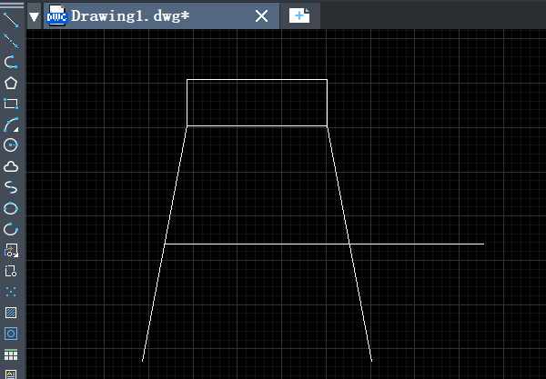

4、再点击使用直线(_line)工具,绘制一条横线, 如下图。

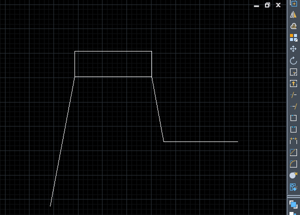

5、点击使用修剪(_trim)工具,空格确定,将多余的线段修剪,如下图。

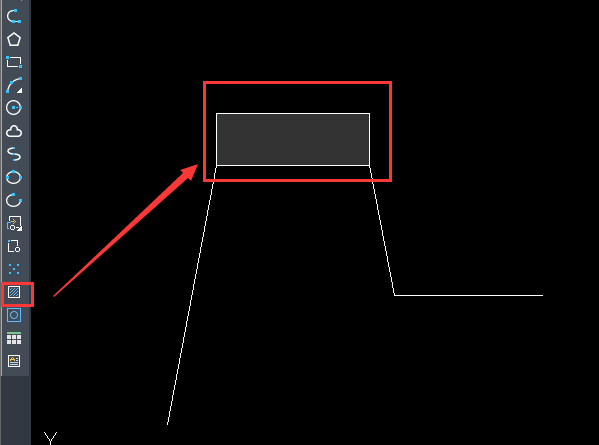

6、点击使用工具栏中的填充(_bhatch)工具,将矩形填充为实体黑色,如下图。(注意:由于小编设置的背景为暗,所以填充的黑色不明显。大家可以将背景设置为明,更加直观视图)
