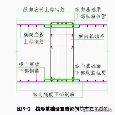

4.1 平板式筏板(暗梁)基础基础筏板钢筋施工
4.1.1 平板式筏板(暗梁)基础钢筋模型图,如图 9-1 所示。
4.1.2 钢筋施工工艺流程
垫层或防水保护层施工完成→墙、柱、(暗梁)、桩承台、集水坑放线→画钢筋位置线→集水坑、桩承台钢筋绑扎→筏板板底钢筋(附加筋、放射筋)绑扎→放置垫块→(暗梁钢筋绑扎)→马凳筋安装→筏板板顶钢筋→柱、墙插筋→验收进行下一道工序
注意:有暗梁时,梁钢筋与筏板钢筋位置关系,按图 9-2 所示施工。

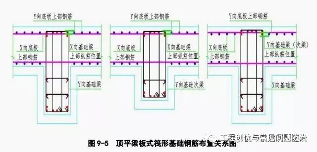

4.2 梁板式筏板(高板位、中板位)基础
4.2.1 梁板式筏板(高板位、中板位)基础钢筋模型图,如图 9-3、图 9-4所示。
4.2.2 钢筋施工工艺流程
垫层或防水保护层施工完成→墙、柱、基础梁、桩承台、集水坑放线→画钢筋位置线→集水坑、桩承台、基础梁钢筋绑扎→筏板板底钢筋(附加筋、放射筋)绑扎→放置垫块→马凳筋安装→筏板板顶钢筋→柱、墙插筋→验收进行下一道工序
注意:施工高板位筏板时,梁钢筋与筏板上层钢筋以及梁与梁钢筋之间的位置关系,按图 9-5 所示绑扎。

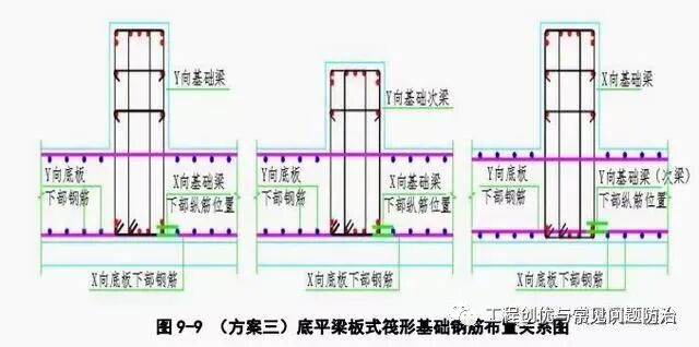

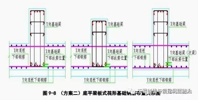

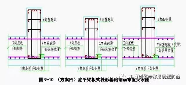

4.3 梁板式筏板(底板位)基础
4.3.1 梁板式筏板(底板位)基础钢筋模型图,如图 9-6 所示。
4.3.2 钢筋施工工艺流程
垫层或防水保护层施工完成→墙、柱、基础梁、桩承台、集水坑放线→画钢筋位置线→集水坑、桩承台钢筋绑扎→筏板板底钢筋(附加筋、放射筋)绑扎→放置垫块→基础梁钢筋绑扎→马凳筋安装→筏板板顶钢筋绑扎→柱、墙插筋→验收进行下一道工序。
注意:施工高板位筏板时,梁钢筋与筏板下层钢筋以及梁与梁钢筋之间的位置关系。按图 9-7、图 9-8、图 9-9、图 9-10 所示绑扎。

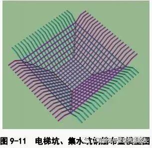

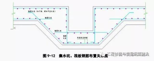

4.4 电梯坑、集水坑钢筋
4.4.1 电梯坑、集水坑钢筋钢筋模型图,如图 9-11 所示。
4.4.2 钢筋施工工艺流程
垫层或防水保护层施工完成→集水坑放线→画钢筋位置线→集水坑(双向)钢筋绑扎→筏板板底钢筋(附加筋、放射筋)绑扎→放置垫块→马凳筋安装→筏板板顶钢筋绑扎→验收进行下一道工,如图 9-12 所示。

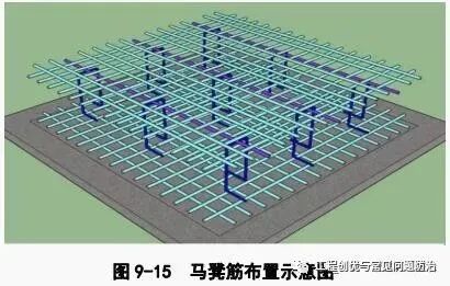

5.4 马凳筋安装。马凳筋下支脚立于底筋之上(对应位置 下面应有垫块),上支撑应考虑上层筏板钢筋方向,与设计沟通后,可利用辅助支撑钢筋代替上部筏板钢筋。 马凳筋布置间距不大于1米,均匀布置,如图 9-15所示。
5.5 马凳筋选用。根据不同基础筏板厚度,马凳筋应采用不同直径的钢筋来进行加工制作,具体选用按表 9-1 所示。
马凳筋选用 表 9-1
注释 1:马凳筋高度计算、形式选择及下料原则,如下所示
①马凳筋高度 = 筏板厚度-上下钢筋保护层厚度-上下钢筋直径。
②马凳筋形式有多种样式,各工程可结合自身情况,灵活选择。
③马凳筋原则上尽量利用废料、料头钢筋进行制作,以节约材料。

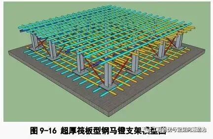

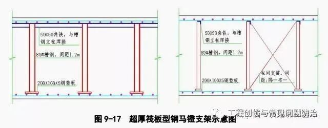

注释 2:对于超厚型筏板,宜选用型钢支撑架,还要经过验算,要有专项施工方案,并进行审批审核通过后实施。型钢支架如图9-16、图9-17所示。
