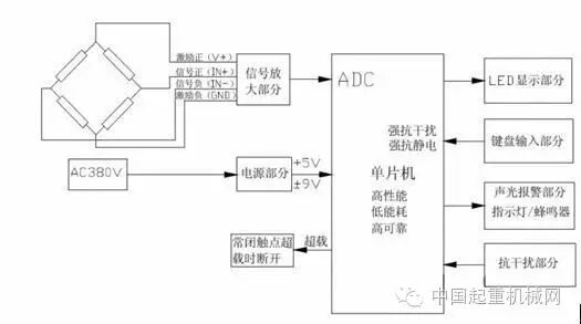

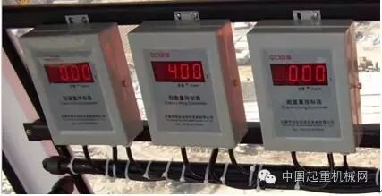

  目前绝大多数超载限制器都是有传感器、信号放大器、控制显示器三部分组成。传感器通过压力监测,信号放大以后进入控制显示器,依据设定要求保护设备安全的成套设备。
超载控制原理方框图

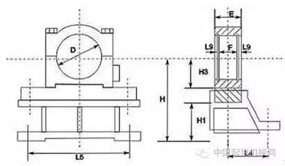

图传感器安装底座
图显示控制仪表

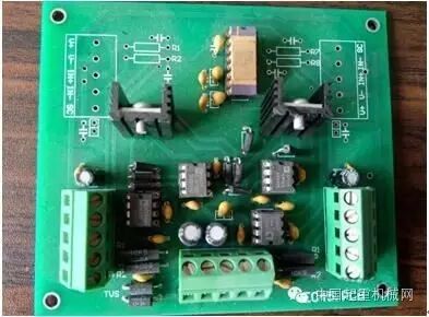

控制电路板图

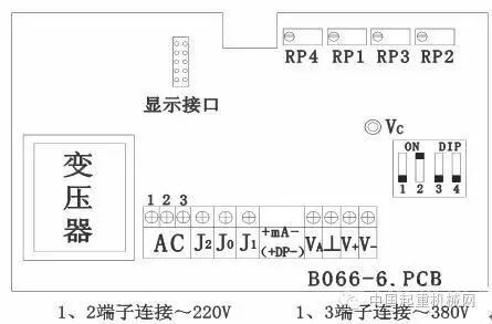

调整元器件示意图

(4)按图5调整元件布置位置进行下列步骤调整:
   A、系统零点调正:起重机的吊钩离地1米处,打开电气盒盖,调节位于线路板上方的电位器RP1,使显示器数字为零、如果调不到零,则可将1R5 4.3K阻值适当减少,或将1R3 5.1K适当增大,以扩大量程调节范围。
   B、满值示值调正:起吊额定值的80%~100%的标准砝码或已知重量的物件(误差不大于±1%),调节线路板上“基准”电位器RP2使显示值与被测物体重量相一致,如调不到,可拨动SW4改变二级放大倍数,扩大满值调整范围。如仍调不到,可调正“满值”RP4。正常情况下,SW4“2”拨向ON,其它均拨向OFF,1~4位拨码,拨码数字大,放大倍数也大。(若额定值Vc→⊥电压为+2.8V,此时勿需调整报警点。)
   C、报警点调整:本装置出厂前虽已经过检验调整,但在现场仍有必要重新检查,起吊额定载荷的105%~110%标准法砝或已知重量的物件,应有声光报警,延时1~2秒切断起升回路电源,如果此时报警点偏高或偏低,则应调正电位器RP3直至调好为止,如有条件应对立即报警点进行测试,即起吊130%载荷,应有声光报警,立即切断起升回路电源。
